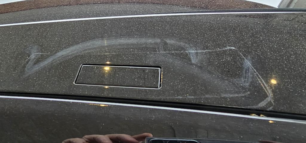

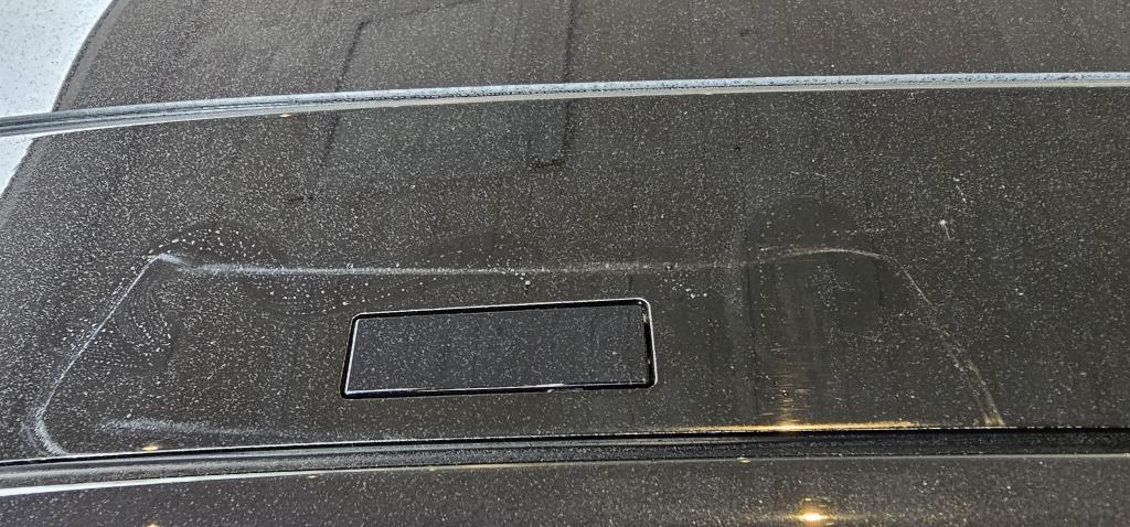

Fast efter lite duggregn ser det ut som att tidigare ägare faktiskt använt takräcke och i sådant fall är förhoppningsvis bilen redan förberedd?
Fast det borde väl Tesla ha koll på i sådant fall och ha meddelat mig? (Har nu ställt frågan igen till dem)
Eller ser det ut så här runt infästningarna även om man inte använt takräcke? (Kan tillägga att bilen just genomgång Ditec Originalbehandling inkl extra polering men att det ändå syns tydliga märken runt infästningarna)
/Krille

Ser ut precis som på min model s. Har du prövat att öppna luckorna? Under där finns fästen för bultar till fötterna på takräcket. Finns de där redan behövs ingen modifiering.
Model Y LR.
Model S70D

När jag hade min inne i Uppsala så frågade dom MIG om bilen var modifierad för takräckeKrilleL skrev: ↑10 sep 2023 11:57Fast efter lite duggregn ser det ut som att tidigare ägare faktiskt använt takräcke och i sådant fall är förhoppningsvis bilen redan förberedd?
/Krille
redan
Och det ser ju helt klart ut som att din redan är fixad

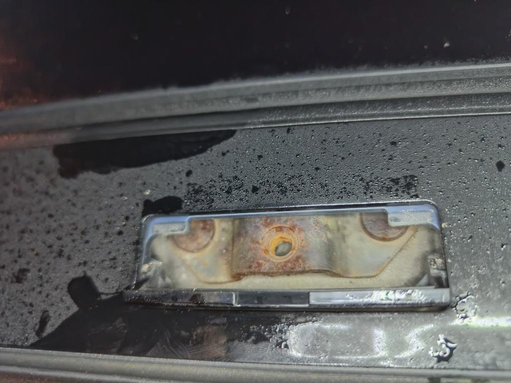

s90d 2016 med öppningsbar taklucka (och glas bak? "soltak" enligt spec) oklart vad det heter i forumlingo.
Samma foto på fäste som ovan, gängor ser tveksamt rostiga ut även här.
Är konsensus i tråden att Thule 753 klarar distansen som soltaket behöver om det skulle öppnas med räcken på?
