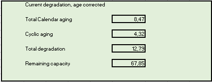

Kollade en snutt av videon, ca 11.6% degradering enligt bilen BMS själv.
En del av det kommer säkerligen från snabbladdningen, en lika stor del från att man sannolikt kört stora cykler(?)
Det är ju ingen varmt klimat i Norge, 25C i snitt över tiden och 80% skulle ge cirka 7% calendar aging.
( 5.5% första året och 2.5 år).
Körde den bilen i min excelkalk. för degradering. Räknar med storlek på cykler och SOC-snittet över dygnet.
Är ju en del gissningar inblandat men tänkte att 90% nog kan vara snittet på laddad SOC, och 30% innan laddning.
