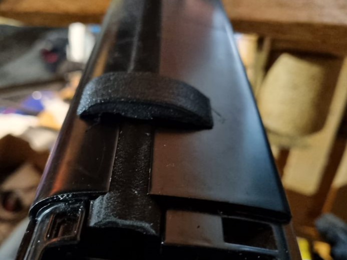

Gjort små stöd för Testla Tackräcket med T-slot. Man skjuter in dem enkelt till lämplig pos.
Printade med gummi-PLA som ger lagom vaddering för lätta surfbrädor/SUP (primärt korta lågfarts-resor).
Ger stöd trots takräckets böjda form. Aerodymamisk form för att inte ge så mycket ljud och diskreta, så kan lämnas kvar.
Skriv ut själv eller hör av dig, kan skriva ut och skicka om nån är intresserad att prova mot självkostn
https://www.thingiverse.com/thing:6217729
Jag kör mycket SUP och surfbrädor på takräcket och tycker stora vadderingar är fula, onödigt stora och bulkiga när man inte har bräda på (lite jobbiga att ta av och på)
Så provade i sommar med bara 4 slangbitar fastdragna med buntband. Funka bra, men lever om när man inte har bräda på taket.
Därav denna design.
Takräcke - ministöd för surfbräda DYI

Nog för att jag jobbat länge med det här men vad är gummi-PLA för något?
nyfiken ju

Mmm....gummi-PLA blev inte korrekt beskrivet
, helt klart motsägelsefullt.
Filament istället för PLA var nog tanken.
Ex, denna https://www.3djake.se/recreus/filaflex-black
