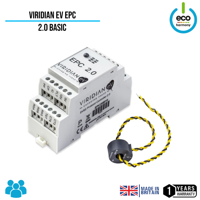

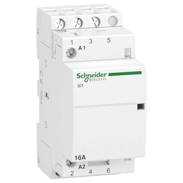

Om man skall titta lite längre fram så tror jag att laddboxar kommer bli helt överflödiga. Nästan alla komponenter i den finns mycket billigare och robustare för montage i den vanliga elcentralen. Där är det också enklare att utföra lastbalansering utan en massa olika små boxar och dosor som skall prata med varandra över internet och tredjepartsleverantörer.
Jag berättade det i en annan tråd, men det är kontrollern och jfb typ b som är de dyra komponenterna. Sedan behövs bara en grov femledare och en klen treledare ut till ett uttag på utsidan av huset.
Sätta olika fula plastlådor utanpå huset för 10-15 tkr/st, som bara håller i några få år är ingen framtidslösning.
Chargekontroller: Kontaktor:

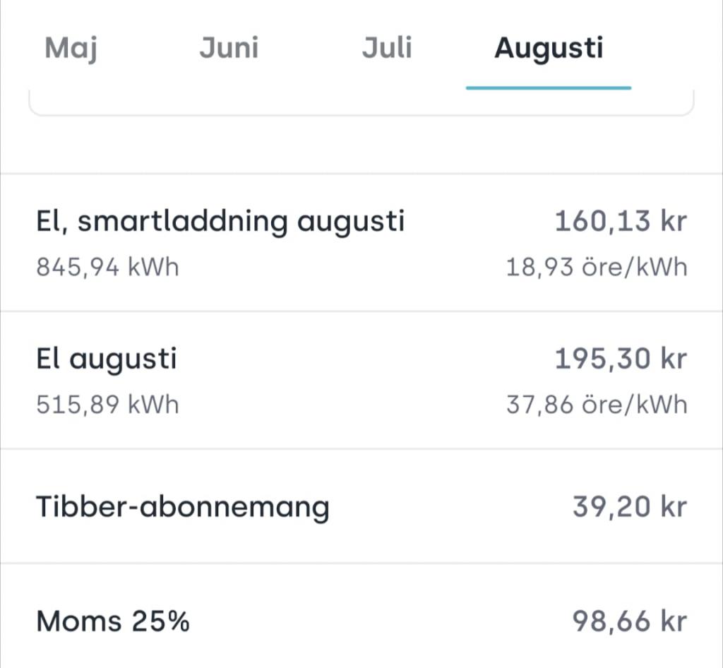

Har timpris via Tibber men kommer nog styra vid tesla appen för att slippa att Tibber pinga bilen hela tidenOff Grid Byggaren skrev: 16 sep 2023 16:49Till år 2027 ska ju effektavgift införas i hela Sverige.

Kör du inte via Tibber får du inte 50% prisgaranti. Blir rätt mycket för mig varje månadsukrep skrev: 16 sep 2023 21:43Har timpris via Tibber men kommer nog styra vid tesla appen för att slippa att Tibber pinga bilen hela tidenOff Grid Byggaren skrev: 16 sep 2023 16:49Till år 2027 ska ju effektavgift införas i hela Sverige.

Det här att Tibber pengar bilen hela tiden, stämmer det? Och är det ett problem?sukrep skrev: 16 sep 2023 21:43Har timpris via Tibber men kommer nog styra vid tesla appen för att slippa att Tibber pinga bilen hela tidenOff Grid Byggaren skrev: 16 sep 2023 16:49Till år 2027 ska ju effektavgift införas i hela Sverige.

Har man box eller bil integrerad får man 50% billigare än snittet på huset. Har aldrig betalat över 2kr kwh även när det var som dyrast och betalade 3,5 för huset.sukrep skrev: 17 sep 2023 22:00
Hur funkar 50% prisgaranti? Behöver jag ha en av Tibbers integrerade laddboxar eller funkar det även via deras app och Tesla WC?

Re: Laddbox med eller utan lastbalansering
50% gäller bara elen, inte överföringen av elen. Vi betalar tex 1,26 kr för varje överförd kWh (överföringsavgift + skatt) till lokala nätmonopolet. Att då spara 24 öre så totalkostnaden per kWh blir 1,50 kr istället för 1,74 kr ger inte 50% besparing utan 14%.
Vilket förstås fortfarande är pengar, men tittar man i exemplet ovan sparades bara 44 kronor på elbilsladdningen. Samtidigt är tibbers månadsavgift hela 49 kr, vilket gör att man totalt sett förlorat 5 kr på att ha Tibber jämfört med att betala samma elpris för bostaden som för bilen. Och då har bilen ändå laddat hela 850 kWh den aktuella månaden.
Nu syns förstås inte ström man sparat mha Tibber (de kan ju styra värmepumpar och annat), det kan fortfarande motivera 50 spänn/mån även en så pass billig månad som augusti. Men att välja Tibber enbart för smartladdningen jämfört med att helt enkelt bara ställa den gratis timern i bilen till att ladda mellan säg 00 och 04 (eller aktivera gratisläget "eco mode" på zaptec om man har en sån) får man nog räkna rejält på.
