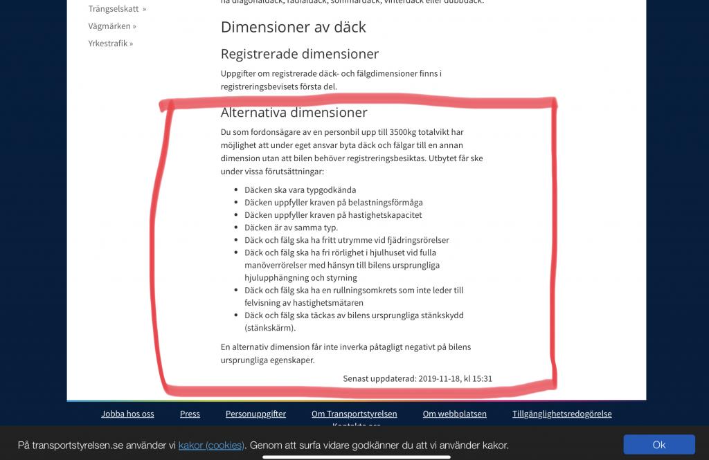

Vad händer med helbilsgodkännandet om man går under originaldimension?
Är förmodligen i praktiken inget problem men skulle det teoretiskt kunna ställa till det vid garanti och försäkringsärenden?
Inlägg: 7078
Re: Vilken typ av vinterdäck
Mippaloo skrev: 24 sep 2023 10:23
Nej, det är inget du behöver oroa dig för.
När helbilsgodkännandet kom fick det motsatt effekt.
Innan kunde bilprovningen och eventuellt polisen ha åsikter om ändrad spårvidd och däckdimension. Det behövdes inte så mycket innan det drog ögonen till sig.
På den tiden var det risky att åka och besikta med 18”-hjul om bilen tex bara var godkänd med 16”. Detta oavsett att rullomkrets +/-5% innehölls.
Helbilsgodkännandet innebar att fälgen egentligen behövde vara godkänd för bilen, vilket såklart var svårt att kontrollera för nilprovningen så man beslöt att inte lägga någon vikt vid det. Samtidigt gick man över till att istället för att kolla dimension och spårvidd bara kontrollera att hjulen inte hjulen kan ta i skärmar eller hjulupphängning vid fjädring och samtidigt styrutslag.
Håller du bara dig inom rimliga gränser för ET /hjulutstick och dimension så det inte sticker ut utanför skärmen eller kan ta i kommer det accepteras av bilprovningen.
För teslas del, men normala fälgar med ungefär samma bredd/ET kommer det inte påverka slitage på hjullager märkbart och då kommer de sannolikt inte bry sig.

Byggde om och registrerade min hobbybil till Ombyggt fordon 1986, då med bytt motor.
Sen har jag i steg reggat med ny bakaxel och hjulupphängning, ny framvagn, nya bromsar, ny styrväxel, störtbur och sen toktrimmat och reggat bilen med den trimmade motorn.
För att kunna göra detta krävdes stenkoll på alla regler, eftersom gemene besiktningsgubbe som var utbildad på registreringsbesiktningar såklart inte kunde dem. Hade jag inte stått på mig och visat dem i sina regler hade den inte ens gått igenom med första motorbytet, då de “visste” vad som gällde.
Nåväl, urklipp från transportstyrelsens hemsida i frågan:
Det är ju lite roligt att det från ha varit stenhårda regler med millimeterprecision och årlig mätning av spårvidder mm helt plötsligt blev mer eller mindre fritt att åka igenom besiktningen med nästan vad som helst när helbilsgodkännandet kom. (Som syftade till att styra upp det med att bilarna faktiskt är godkända som de är registrerade).
