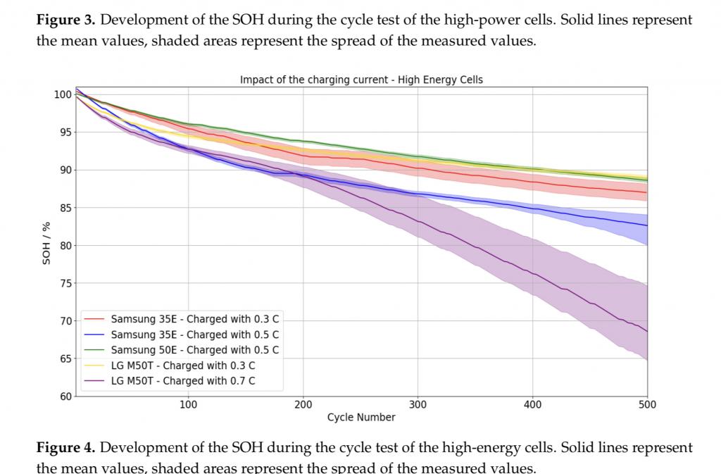

Jag hade förvärmt före snabbladdning.Olten skrev: ↑29 sep 2023 23:02Förvärmer ALDRIG vare sig innan färd eller före laddning oavsett temp. Förvärmer kupen dock och det blir ju en viss förvärmning av batteri och sen förvärmer den själv vid behov. Inga problem med laddtider, i regel är det kaffe, toa och mat som påverkar laddtiden aldrig bilen
Jag gör alltid det om det är möjligt.
Läser man på om lithium plating krävs det inte så höga strömmar för att få det vid laddning.
Motmedlet är att förvärma batteriet. Då tål batteriet betydligt högre ström.
Bilden visar LG M50 NMCA vid laddning med normal laddström ( 0.3C motsvarar ca 25kW) sant vid snabbladdning (0.7C motsvarar ca 50kW). Det är uppenbart att redan med 0.7C så förkortar man livet på batteriet.
Vi ser också att i början av batteriets cykler märks det inte så mycket, men efter 200 cykler far det iväg. Med ordentlig förvärmning kommer man väsentligt minska lithium platingen och snabbladdningen kommer ge betydligt mindre skada.
https://mdpi-res.com/d_attachment/batte ... 1674867553
