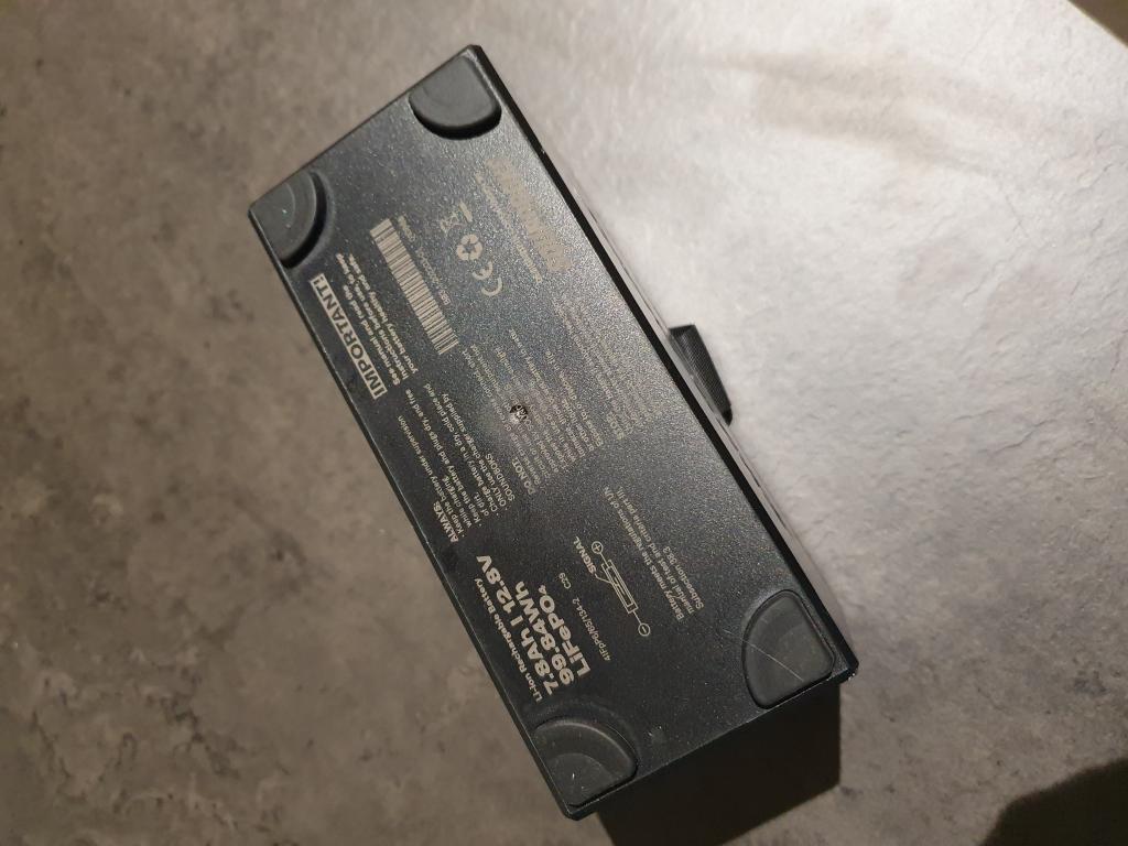

Har två LiFePO batterier till en bärbar högtalare som kan stå oanvända längre perioder, hur skall de vara laddade för att må som bäst när de ej används? 100%, 50%, 0%?
Lagra LiFePO laddat eller urladdat?

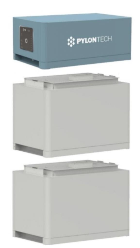

Nya LiFePO batterier för energilager brukar komma med 40% SoC från fabrik.
Då kan de ha lagrats ett år från tillverkningsdatum.
Någon nämnde nyligen att vissa rederier hade sänkt max tillåten SoC för transport ombord på fartyg.
Så det kan ju påverka vad de väljer för nivå.
Om jag sätter ihop en stack med fyra batterier som har samma tillverkningsdatum krävs det nästan jämt att köra batteribalancering har jag märkt.
Om jag senare utökar en batteristack med något mer batteri kan det krävas flera batteribalanceringar för att få det att funka. Verkar mycket viktigt med jämn cellspänning på LFP.

Ja, problemet är egentligen ”tvärtom”.Off Grid Byggaren skrev: ↑01 okt 2023 13:42
Eftersom det är väldigt flack spänningskurva så kan SOC skilja trots att cellerna håller nästan samma spänning. En balansering garanterar inte att de är i balans pga detta.
Vid utökning borde du ”koppla ihop” eller börja från antingen helt fullt, eller 0%. Då blir parningen bättre iom att SOC kommer vara mer lika.
