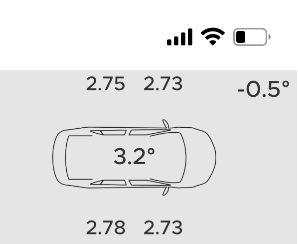

Jag tror jag brukar ha 2, 8 bar. Nu när det var kallt på morgonen fick jag varningar för lågt tryck. Vad kör ni på för tryck när det är runt noll grader och ni inte kört bilen(så däcken blir varma)?

2.9 bar och ja, när det är kallt får man toppa upp, när det är väldigt varmt kan det vara aktuellt att släppa ut lite.

Jag ligger på 2,9 när jag monterar däcken på våren, och sen fyller jag ingenting över sommarhalvåret, det sjunker ner till 2,8 på hösten. Jag står alltid i varmgarage, så jag har inget problem med tillfälliga temperaturpåverkningar. Har fått varning för trycket någon gång på de 1,5 år jag har haft bilen
Men som nu (jag bor i mellansverige) vi börjar komma under 10 grader på morgonen, så börjar det bli dags att sätta på vinterdäcken. När vädret blir neråt 5 grader som lägst så byter jag till vinterdäck, så ner mot nollan, så länge chansar jag inte på sommardäcken.

Flera här skriver att fyll till rätt nivå och justera sedan upp eller ned. Tänker att min fråga gäller yttertemperatur och på höst och vår kan ju den lätt skilja sig med 15 grader från morgon till kväll. Det måste ju vara en extremt liten grupp som justerar däcken varje dag?

Fyll så det är 2,9 bar på morgonen när det är kallt.
Det rekommenderade trycket är ett minimi tryck som man inte ska gå under. Det är därför man ska fylla när däcken är "kalla". Sedan stiger trycket till rätt arbetstryck när man kör med bilen för däcken blir varmare.
Sedan är rekommendationen på vintern att man höjer trycket med 0,2 bar eller 10% (beroende på däcktillverkare), för att kompensera för den minskade temperaturökningen vid körning. Däcken kyls av den kalla vägbanan.
Så i praktiken ska man ha 3,1 - 3,2 bar i vinterdäcken när de är kalla och "okörda".

Vid 3 bar sjunker trycket 0.1 bar per 10C.

Pumpat till ca 2.9 bar för +15C men nu står bilen längre norrut, och det är ca 0C.
