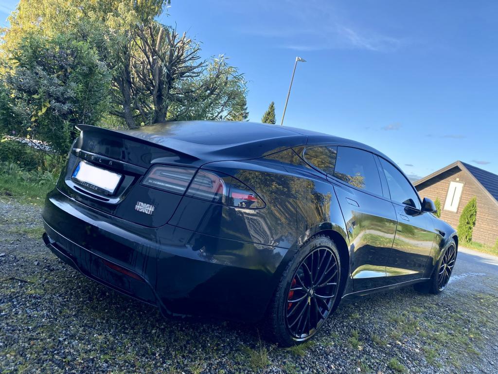

Gamm-fälgarna från förra bilen, 20-tummare från en MS Performance 2021, monterade på Plaiden. Funkar så bra i mina ögon att jag nog inte bryr mig om att göra något mer, annat än att kanske kosta på att byta TMPS.

bjornnilsson skrev: 06 okt 2023 20:37
Model S -23
Model S 100D -18
bjornnilsson
Inlägg: 1364
Ort: Örnsköldsvik
Referralkod: ts.la/bjrn91016
Re: Gamla vinterhjul på en refresh?
Inlägg av bjornnilsson »
Wagge skrev: 08 okt 2023 07:03
Vad är det för fälgar? Riktigt snygg med black on black👍
Tack!
EtaBeta Piuma Matt Black.
