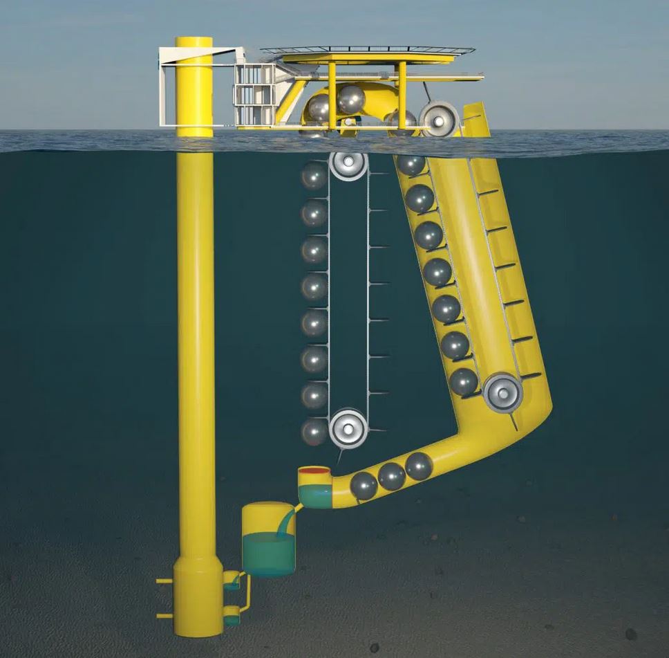

Tar upp detta i det här forumet eftersom det borde intressera alla som har behov av el och/eller vill ha grön el och dessutom bevistas forumet av teknikintresserade personer.
En norrman säger sig ha uppfunnit ett vattenkraftverk som fungerar i stillastående vatten. Det utnyttjar två krafter som får samarbeta: Gravitation och vattnets lyftkraft. Principen verkar väldigt enkel och borde fungera. De har gjort en prototyp som de säger fungerar och ska utvärderas mer och så återkommer de med mer fakta i november/december.
Tänk dig ett rör som är förseglat i ena änden. Stoppa ned det i vatten med den förseglade änden nedåt. Släpp ned en luftfylld kula. Den faller då ned i röret med hjälp av gravitation. Om man öppnar röret i bottnen så att kulan släpps ut i vattnet (genom en luftsluss så att vatten inte kommer in) så kommer kulan att flyta upp till ytan igen genom vattnets lyftkraft. Bygg ihop detta till en maskin med en generator som drivs av kulorna som strävar mot vattenytan så har du ett vattenkraftverk för stillastående vatten! Kulorna går runt i ett system i något som kan förväxlas med en perpetuum mobile.
Jag såg detta i flödet på FB via tidningen Ny Teknik. Redan i ingressen dissas detta av en fysiker som tycker att det är slöseri av [norska] skattemedel (de har fått bidrag till att utveckla det). Men den fysikern verkar inte ha tittat på tekniken utan bara reagerat på tidningsuppgifter där det kallas för en perpetuum mobile. Det är det ju inte alls. Energi tillförs utifrån och omvandlas till el.
Som jag ser det är den enda lite svårare uppgiften att få till en luftsluss i botten, men inte ens det kan väl ses som en särskilt svår uppgift ur ett ingenjörsperspektiv. De säger sig ha lyckas konstruera en som även den drivs av vattentryck, så ingen kraft från den generade elen ska behövas för att sköta den.
De har beviljats norskt patent.

Jag är ganska skeptisk men blir gärna motbevisad. Skulle gärna se en uträkning på hur nettoeffekten där blir positiv. Misstänker att det kommer gå åt för mycket energi till att driva maskinen jämfört med vad man får ut.

Beskrivningen är inte nåt vidare. Det borde gå åt mer energi till att få ner bollarna på botten igen än man får när dom flyter upp. Annars måste man pumpa ut vatten ur röret varje gång så bollen faller ner och det funkar inte heller

Om man tänker sig att hela den här anordningen kan fungera i en tank som är lite större än anordningen och avstängd från yttervärlden (och jag kan inte se varför inte det borde vara samma sak som de illustrerar här), utan vågaktion eller föränderligt lufttryck e.dyl., ja då är det en perpetuum mobile.
Så, nej.

Ha ha. Vattenvolymen i luftslussen visas som att den på något mystiskt sätt bara rinner ner och försvinner i maskinens inre. Det är ju det som är kruxet. Om man skall evakuera en kammare under tryck så måste man tillföra energi antingen genom ett högre tryck eller genom att pumpa ut det, och övervinna trycket.
Eftersom pumpar oavsett om de pumpar luft eller vatten har en verkningsgrad mindre än ett så kommer det där systemet att kräva tillförsel av energi.

Exakt. Det jag tror man lätt missar är att luftslussen drar i det teoretiskt förlustfria fallet lika mycket energi som resten av maskinen skapar hur man än konstruerar den. Maskinen på bilden kommer i bästa fall funka till vattennivån i vänstraste röret är fyllt till samma höjd som botten av luftslussen.tor-ake skrev: 07 okt 2023 16:24Ha ha. Vattenvolymen i luftslussen visas som att den på något mystiskt sätt bara rinner ner och försvinner i maskinens inre. Det är ju det som är kruxet. Om man skall evakuera en kammare under tryck så måste man tillföra energi antingen genom ett högre tryck eller genom att pumpa ut det, och övervinna trycket.
Tyvärr värdelös för att generera energi, men kul att försöka knäcka.

Även jag är skeptisk, om än nyfiket skeptisk och inte lika skeptisk som en del andra som svarat. Någon evighetsmaskin är det inte, eftersom den tillförs energi i i form av att den utnyttjar tryckskillnader mellan vattenytan och på djupare vatten. i ett slutet system skulle den snabbt sluta funka, men havet är stort.
Om man tittar på filmen som beskriver hur den funkar framgår det att "kulorna" fylls med vatten vid vattenytan som sen töms i luftslussen. Frågan är då hur man tömmer slussen på vatten innan nästa kula anländer. Röret till vänster på bilden, som mynnar ut ovanför vattenytan, är nyckeln till detta. Sätter man ner ett sugrör i ett glas vatten kommer vattennivån i sugröret vara högre än vattenytan i glaset. Vattnet i luftslussen har högre tryck än vattnet i toppen av röret till vänster, så kanske är det vad man tänker sig utnyttja? Men jag är ingen fysiker, så möjligtvis är det helt orealistiskt.

Det är ju en luftsluss i botten på röret som inte släpper in nåt vatten i det. Det krävs ingen energi för att få ner bollarna i i röret, de faller ju med hjälp av gravitation.Remuz skrev: 07 okt 2023 16:12Beskrivningen är inte nåt vidare. Det borde gå åt mer energi till att få ner bollarna på botten igen än man får när dom flyter upp. Annars måste man pumpa ut vatten ur röret varje gång så bollen faller ner och det funkar inte heller

Egentligen tror jag inte att luftslussen är nån stor grej att lösa rent tekniskt. En maskin som utnyttjar spänningen mellan en luftfylld sluss och omgivande vattentryck. Det borde gå att få ut energi ur det som räcker till att driva den mekanism som öppnar och stänger slussen.

Se bilden som jag lade in i trådstarten. Det är en senare variant än den som visas i TV-inslaget. Det är inte ett rör till vänster utan det ute i det fria vattnet. Man måste bara stänga in kulorna i ett "nätrör" så att de inte "rymmer". Men de utsätts för lyftkraften i hela den omgivande vattenmängden (t.ex. havet). Det enda som är ett rör är det där kulorna faller ned. Det måste givetvis skyddas ifrån att vatten skvalpar över från vattenytan och ned i röret, men det är ju inget svårlöst problem.SkipperO skrev: 07 okt 2023 16:40Det jag tror man lätt missar är att luftslussen drar i det teoretiskt förlustfria fallet lika mycket energi som resten av maskinen skapar hur man än konstruerar den. Maskinen på bilden kommer i bästa fall funka till vattennivån i vänstraste röret är fyllt till samma höjd som botten av luftslussen.

Gravitationen och vattnets lyftkraft är den samma i en isolerad tak som i havet. Det är de två "fenomenen" som utnyttjas i kraftverket, inget annat.renes skrev: 07 okt 2023 16:13Om man tänker sig att hela den här anordningen kan fungera i en tank som är lite större än anordningen och avstängd från yttervärlden (och jag kan inte se varför inte det borde vara samma sak som de illustrerar här), utan vågaktion eller föränderligt lufttryck e.dyl., ja då är det en perpetuum mobile.

Om detta inte är en evighetsmaskin - varifrån kommer energin? Vilken energi är det man omvandlar till el?
Innan jag fått en bra förklaring på det säger jag att detta inte kommer fungera.

Rörsidan av luftsluss: 1 bar, atmosfärtryck
Vattensidan av luftsluss: > 1 bar, beroende på vattendjup
Det krävs en kraft för att "ploppa" ut kulorna i vattnet. Tankemässigt kunde man lika gärna tänkt sig att den vertikala stigande delen var en cylinder fylld med vatten för att göra maskinen mobil. Verkar vara en klassisk evighetsmaskin dvs fungerar ej.

Nej, det gpr ingen energi att få bollarna nedåt. Bollarna åker ju i ett luftrör så de ger ju ifrån sig lägesenergi, precis som de tomma bollarna som vill uppåt i hissen. (Bollar är tyngre än luft så de vill ju nedåt pga tyngdkraften).Remuz skrev: 07 okt 2023 16:12Beskrivningen är inte nåt vidare. Det borde gå åt mer energi till att få ner bollarna på botten igen än man får när dom flyter upp. Annars måste man pumpa ut vatten ur röret varje gång så bollen faller ner och det funkar inte heller
Problemet är att tömma luftslussen då luften har lägre tryck än omgivande vatten.
-Har man det stora röret till vänster och fyller det med vatten går det en stund tills det är vattenfyllt. Efter det kan man ju inte tömma luftslussen utan att pumpa ut vattnet ur det vänstra röret. Energin för att tömma slussen på annat sätt kommer rent logiskt att vara minst lika stor som resp kula genererar.
Från vad menar man att energin kommer ifrån? Energi kan inte uppstå eller försvinna, bara omvandlas. Vattnets lägesenergi (i havet eller i en begränsad vattenbehållare) påverkas ju inte så det är inte lägesenergi man nyttjar.
Det är inte heller energi från tryck (vatten/luft) då inget sådant ändras om man tänker sig att maskinen står i en begränsad behållare.
Det är inte heller värmeenergi (vattnets värme) man använder.
Det är ju som några skrev, samma princip som den klassiska evighetsmaskinen som inte heller fungerar.

Nej, är slussen rätt utformad vill ju bollarna uppåt såfort de hamnar i vatten pga att de flyter.
Problemet är att tömma luftslussen på vatten med betydligt högre omgivande tryck.
Om man bara ser på lyftsidan:
Bollen har i princip genererat energin lyftkraft x vattendjup, Newton x meter på väg upp, dvs Nm.
För att tömma slussen på samma volym vatten efter att kulan flutit upp och ersätta med luft behöver vi principiellt trycka ned luft i en behållare med samma antal newton lika många meter, så räknat utan förluster är det plus minus noll.
