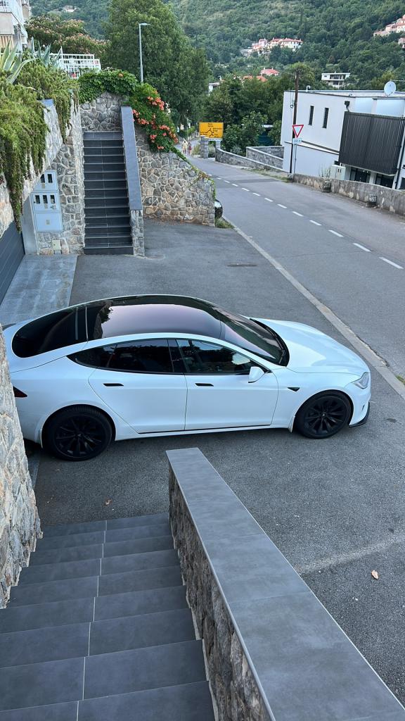

Hej
Jag har 20x9 Slipstream på min Model S -2020.
Däckdimension 255/40/20. Inga spacers eller andra modifikationer. Körde till Kroatien i somras och det funkar utan problem.

Men det är ju inte hjul från en X, bara fälg...
Det funkar som sagt inte med X-original, dvs 255(/265)/45R20 fram och 275/45R20 bak.
