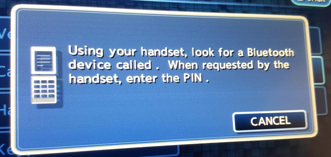

Nu när jag har varit på verkstaden igen så har dom lyckats nollställa bilen, listan är tom men blåtand är helt friterad och CarWings kan fortfarande inte prata med Nissan. Dom ska prata med Japan igen idag och se om dom kan hitta en media unit begagnad nånstans.

Enligt bilden är bilens blåtandsnamn inte satt till något. Kanske reset bara nollställer det, inte till defaultvärde. Har du försökt byta namn på bilens blåtandsinställningar?sweslac skrev:
