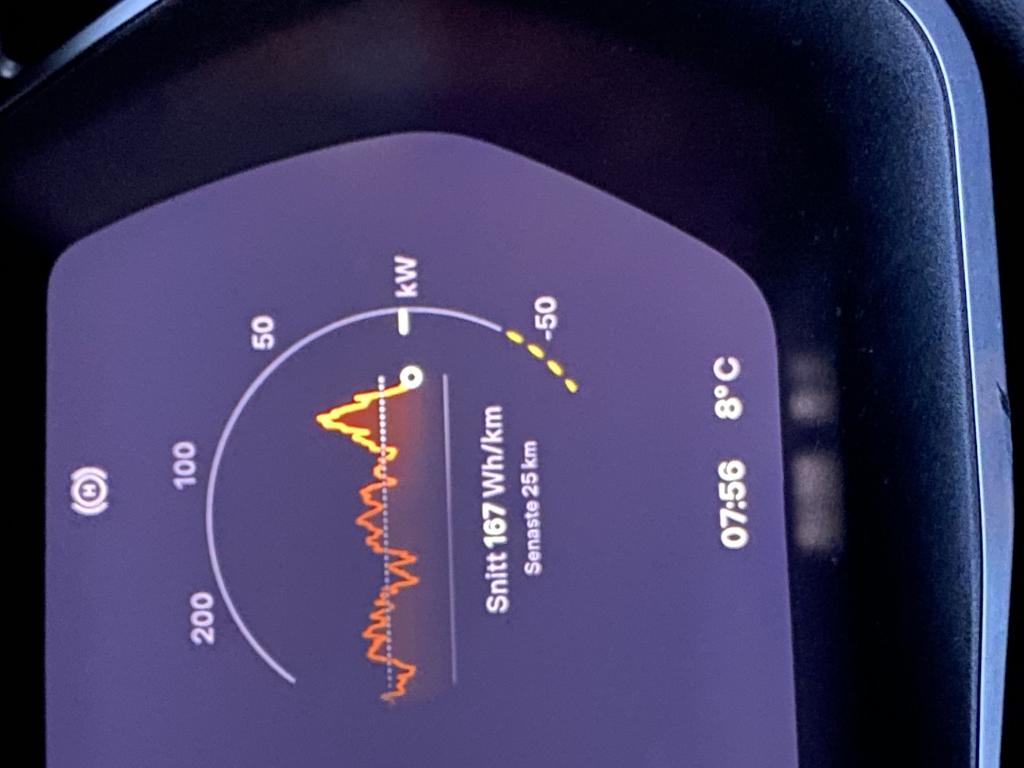

Dessa streck har börjat dyka up nu!
Är detta pga att batteriet är kallt?

Ja det är det.

Tjänar man upp värma upp batteriet?
Jag har 5 km till jobbet.

Batteriet väger ca ett halvt ton. Dvs det går åt enormt mkt energi att värma upp det.
Det vill man alltså inte göra i onödan.
Enkelt sagt, om det hade varit mest effektivt att alltid göra det, så hade det gjorts automatiskt.
Inlägg: 6435
Re: Batteriet
Som taliz säger.
Bilen värmer automatiskt batteriet vid körning om det behövs, men bara om batteriet är minusgrader eller kanske från +3C och nedåt.
När det värms vid körning värms det till ca +3C till +5C.
Batterier svalnar sakta så bilen måste stå ute i linudgrader och inte laddas för att bli så kallt att det värms.
Vid laddning värms det om det är kallare än +3 och uppåt 10C beroende på hur man laddar.
