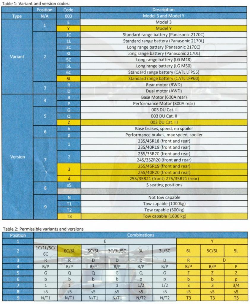

Här kan du tyda Variant och Version:
(Ja, den bilen är en Performance.)
Performance upgrade är Teslas beskrivning på en Performancemodel.

Saknar du chassinumret, men har har registreringsnumret, så kan du via transportstyrelsen ta reda på vissa tekniska uppgifter som bestämmer vilken variant det är. Enklast är väl toppfarten (men även HK och räckvidd funkar också): 261 km/h är en garanti för att det är en "äkta" performance.
Chassinummer får man ut via fordonsregistret, likaså bilens typgodkännandenummer vilket kan vara bra att veta om det är oklart om bilen i fråga har värmepump, Ryzen-processor, litiumjon lågspänningsbatteri eller liknande som införts i produktion löpande.
E3LD säger att bilen har Panasonic batteri. Står det E5LD så är det LG.
