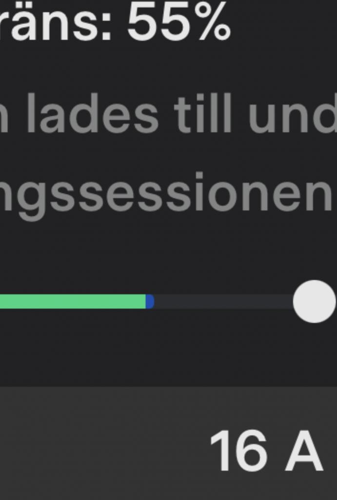

Sentry drar mycket mer än en procent, det håller bilen vaken och drar i storleksordningen 7% per dygn (give or take, beroende på batteristorlek och årsmodell).
Titta noga i appen när du har tappat din procent. Är det för att batteriet är kallt (vilket jag nästan kan garantera) är det en liten blå del på stapeln som visar laddningsnivån. Se bild:
