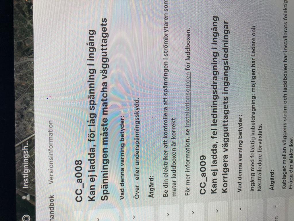

Fel på wall connector CC_a008
ulpaknulpa56
Inlägg: 95
Blev medlem: 30 jul 2023 22:07
Inlägg av ulpaknulpa56 »
Hej
Kommer förstås kontakta elektrikern på måndag och hoppas det inte blir något sympatitjafs kring blockaden.
Men är det någon annan som fått detta fel och som vet orsaken och om det är lätt fixat? Installationen gjordes av Chargehome
ulpaknulpa56
Inlägg: 95
Re: Fel på wall connector CC_a008
Det verkar vara något generellt elfel i vårt hus.
Spänningen varierar i de flesta uttag.
Fasproppen…
