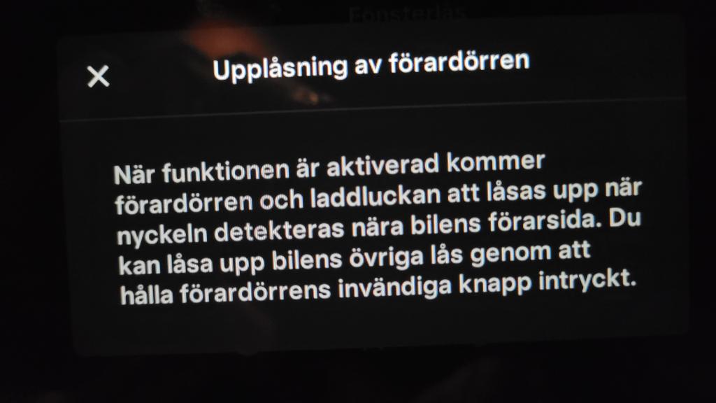

Jag använder telefonen som nyckel men kan inte låsa upp bakdörrarna och bagageluckan på ett smidigt sätt.
Jag har telefonen i fickan och kan då öppna förardörren utan problem. Om sedan barnen vill öppna bakdörrarna så funkar inte det.
Jag kan öppna bakdörrarna på skärmen och i Appen men jag vill att bakdörrarna låses upp samtidigt som förardörren.
Borde inte det hå? Vad gör jag för del?

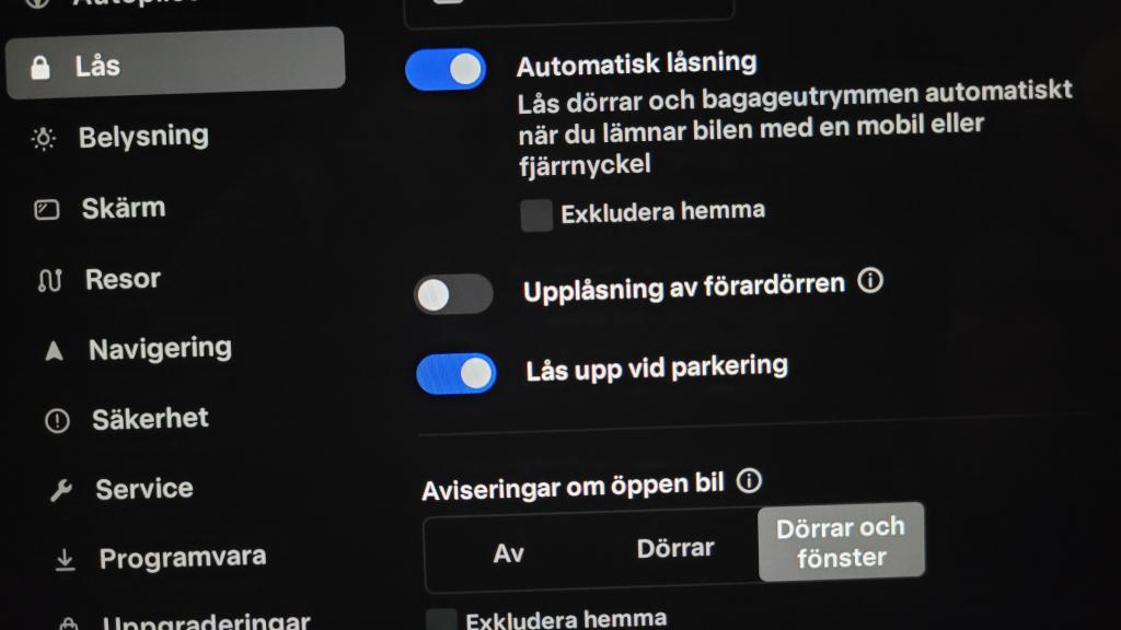

Reglage > Lås > Upplåsning av förardörren
Stäng av den inställningen, borde funka.

Kolla så inte "Upplåsning av förardörren" är aktiverad.

Aha det funkade!
Dumt namn på den funktionen 😀
Tack!
