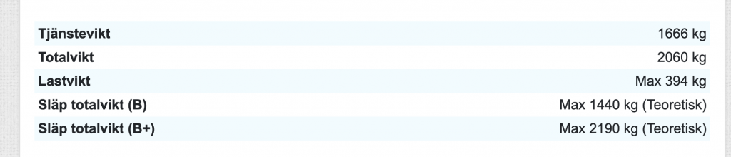

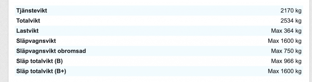

Så här ser det ut på biluppgifter.se för min Model 3 SR+ utan dragkrok och för min Model S LR med dragkrok:
Det saknas alltså två rader för Model 3 utan dragkrok.
