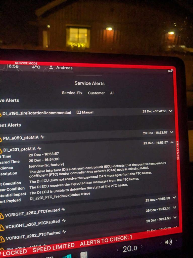

Är det någon som fått fel på sin PTC heater sen installering av 2023.44.30.5.1?
Jag installerade den i förrgår och nu får blåser det kalluft efter att värmen varit igång typ 5 min.
Får följande felmeddelande (se bild).
Kanske är slumpen som gjort att PTC:n gått sönder, men skulle kunna vara mjukvarufel då det inträffade direkt efter uppdatering.
Så, ingen annan som fått samma problem? :)

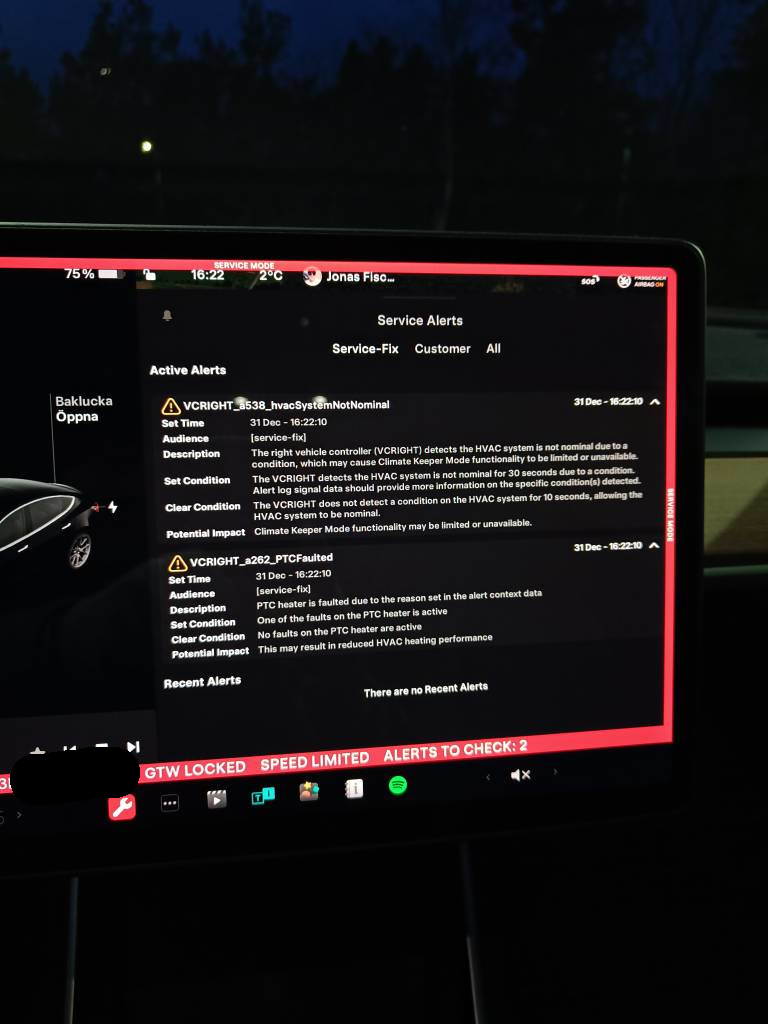

Ja, Har också fått problem med värmen i bilen.
Lägger av efter 30-40 min körning.
Började efter 2023.44.1 uppdateringen.
För mig hjälper det att stanna bilen o välja "stänga av bilen" i menyn.
Efter det går värmen igen.
Har en M3 LR 2019 med PTC heater.
Har nu lagt ett serviceärende på det. Får se om dom kan hitta något.
/J

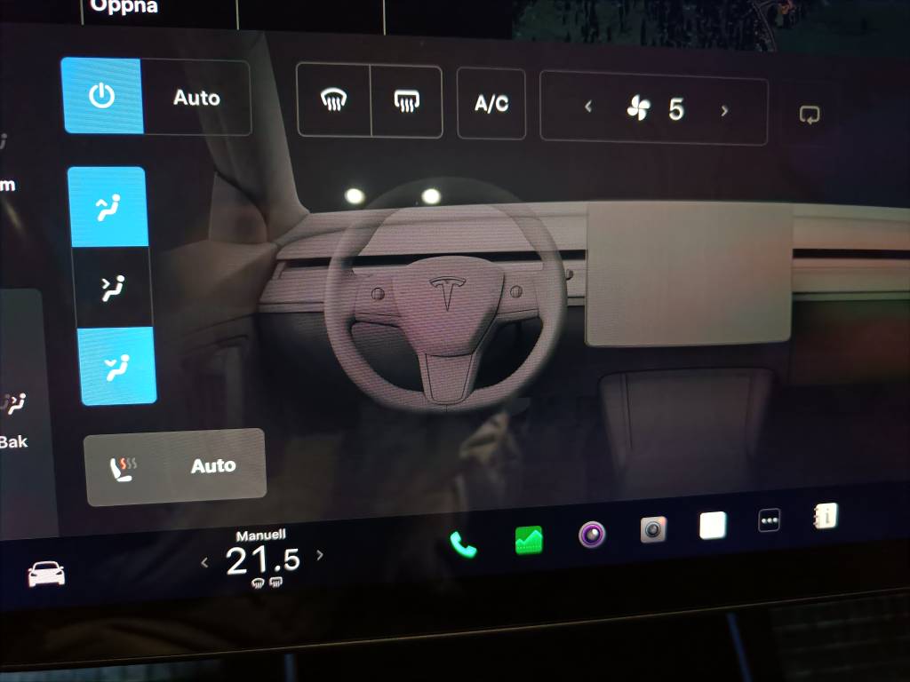

Kör värmen i manuellt läge o då stängs inte värme av!
Känns mer o mer som en programvaru bugg.

JonasF1 skrev: 04 jan 2024 12:57
/JIMG20240103162135.jpg
Skickat från min CPH2399 via Tapatalk
Samma här och aldrig haft problem med värmen (Model 3LR AWD-19)
