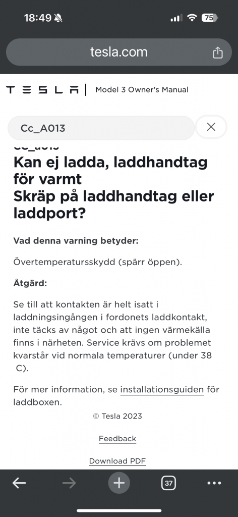

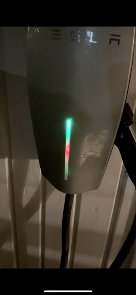

Säljer min gen 2 Wall connector då den inte laddar längre. Den indikerar att laddhandtaget är för varmt (se bifogad bild). Det är kanske någon som kan fixa den alternativ ta delar från den och har mer nytta av den än mig?

Har precis samma problem med den ena av våra två WC g2. Hur löste du det till slut? Fick du hjälp av Tesla trots att garantin gått ut?
Mina är ca 4 år gamla nu, men felet uppkom redan förra sommaren på ena WC. Har försökt få hjälp att Tesla med utbyte eller tom bara köpa själva kabeln m handtaget på. Men ingen hjälp av dom trots flera försök...
Gjort detta;
- Testat skifta mellan våra bilar men blir samma fel (värme...)
- Haft elektriker på plats som felsökt och konstaterat att matningen är ok tom där WCs koppling till WC laddningskabeln börjar.
- Misstänker att det är själva kabeln / handtaget som är skadat.
Att byta kabeln borde lösa mitt problem tror jag. Mycket tacksam om någon har en kabel att sälja eller har något tips på hur man löser detta problemet. Tack på förhand
