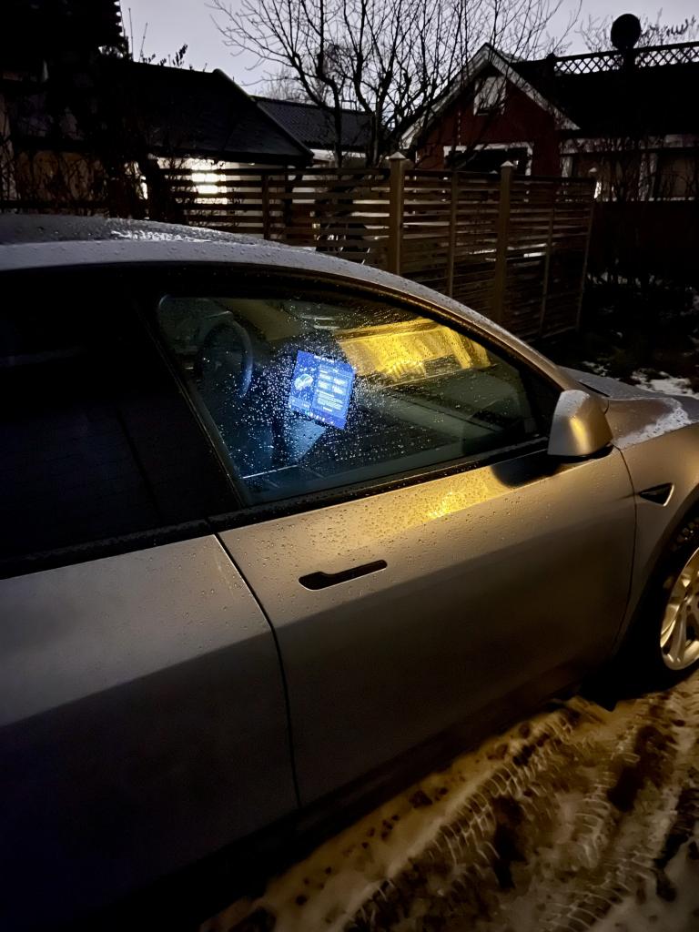

Hämtade idag ut min första Tesla 🙌
Blir dock inte klok på varför skärmen inte stänger av sig när jag låser bilen (efter jag gått ut såklart, och sitter inga bälten kopplade eller dyl som kan indikera att någon är i bilen).
Någon annan som upplevt detta eller har några tips, känns sjukt onödigt att den skal stå parkerad med skärmen igång.
(PS. Autolåsning när jag lämnar bilen med telefonen verkar inte lira som det ska heller…någon gång har den låst sig (skärmen är dock fortfarande igång) men de flesta gånger inte utan jag har istället fått låsa via appen (skärmen fortsätter vara igång även då).
Hur långt från bilen behöver man ta sig normalt sett innan den stänger ner sig och låser?)

10m 😬 Är i stugan och är inom 10m från där bilen står parkerad oavsett vart jag befinner mig 😅
Japp, blåtand och app på ✅
Provade precis att gå iväg minst 10m utomhus men den låstes inte (och har ingen hemma-exkludering ikryssad).
Låsningen är inte det som stör mig mest dock (även om det såklart skall funka felfritt med), utan att den inte stänger ner sig (noterade i appen att klimatsystemet fortfarande var igång med, men det kunde jag stänga av i appen. Skärmen får jag dock inte av.)
Se bild, låst (via appen) och med infällda backspeglar men skärmen är fortfarande igång inne i bilen.

Va står där på högra sidan av skärmen? Ser ut att vara något du bör slutföra? Initial konfig eller något. Skapa profil o dedär. Länka trlefonen till profilen i bilen.

Fiskk skrev: 09 dec 2023 16:13
Kommer inte ihåg, men kortet är taget efter uppdateringen jag körde så tror att det var någon info kopplat det. Inget som kommer upp varje gång utan råkade vara vad som var på skärmen då, hade jag tryckt bort det så hade det varit kartan eller något annat (dvs skärmen stängs inte av och det som visas när jag låser fortsätter visas). Verkar dock som att den stänger av sig efter typ 30-60 minuter efter att jag låst bilen manuellt.
Även klimatsystemet fortsätter vara igång så får komma ihåg att stänga av det via appen.

Ska labba lite med om den kontinuerligt beter sig annorlunda om jag lägger den i P manuellt eller inte.
Edit: Tar tillbaka ovan. Allt jag skrev ovan stämmer, och jag kollade appen och inget var igång. Kollade precis appen igen och nu var radio och klimatsystemet igång(!) 🤯
Den har mao dragit igång av sig själv av någon anledning…

PPEETTEERR skrev: 12 dec 2023 09:45
Intressant, idag stängde bilen ner sig som den ska.
Enda skillnaden var att jag inte la den i P manuellt, utan bara gick ur (med ett öga på att den la sig i P av sig själv) och när jag stängde dörren så stängde allt ner sig och den låste sig när jag var någon meter bort. Precis som förväntat mao.)
Låter helt klart som fel på sensor då. Bilen vaknar/håller sig igång om stolssensorn känner av vikt.
