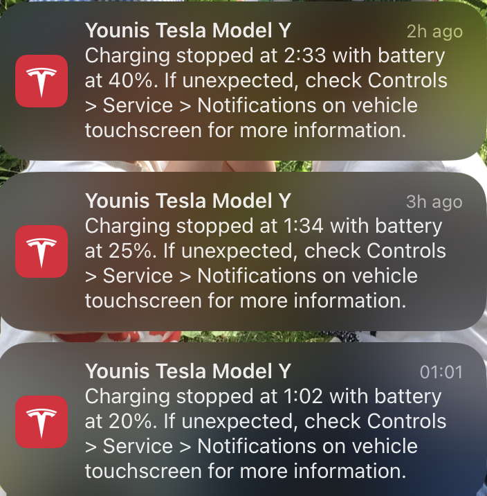

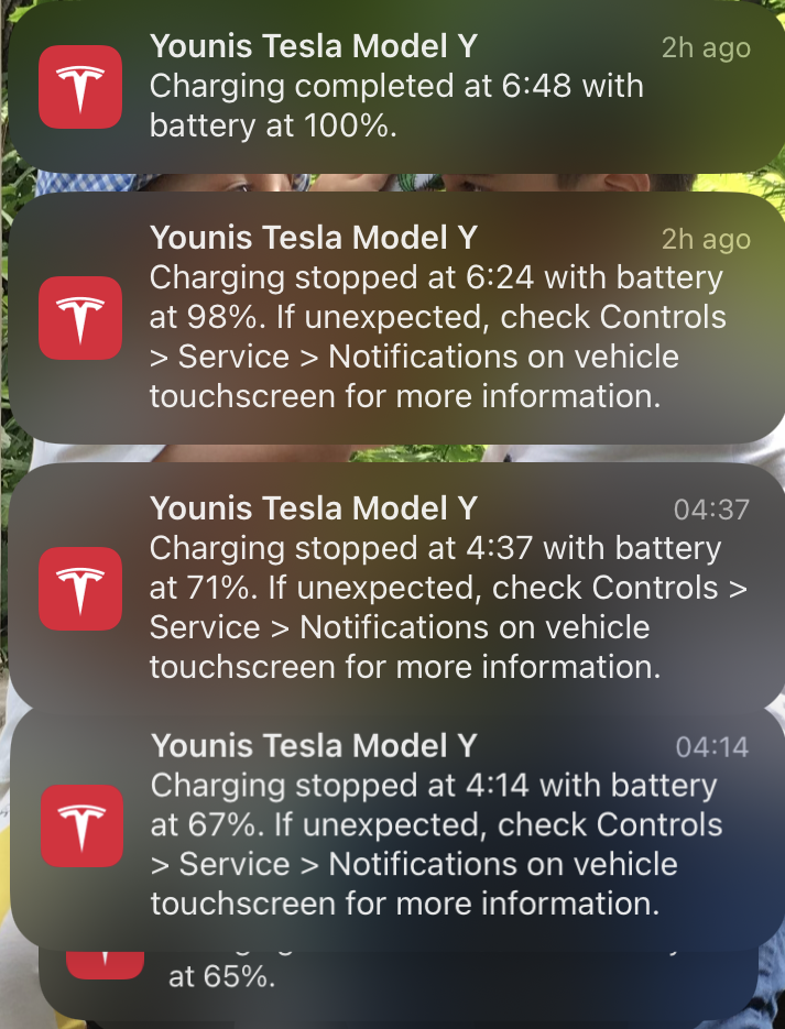

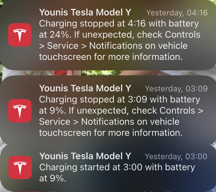

Jag är nybliven Model Y-ägare (RWD) sedan några veckor, och har även en nyinstallerad laddbox (Charge Amps Halo) sedan några månader. Försöker lära mig hur laddning och batteri funkar och en sak jag inte förstår mig på är något jag tror är en bugg nånstans.
Än så länge har jag bara laddat Teslan här hemma, men varenda gång så får jag flera avbrott i laddningen. Ofta börjar bilen ladda några minuter, sedan slår laddningen av (jag får en notis i telefonen och jag ser det även i TezLab) några minuter, och sedan börjar laddningen igen. Efter en stund, ibland mindre än en timme ibland en bra bit över en timme, så stoppar laddningen i några minuter, och sedan startar den igen. Så håller den på tills laddningen är avslutad.
Jag skulle vilja skylla på laddboxen eftersom Tesla-appen varnar för avbruten laddning, men jag har ibland en annan elbil (Kia) på besök och den har mig veterligen inte haft avbrott, och min förra bil som var hybrid hann jag ladda på laddboxen några gånger innan jag hann göra mig av med den, och den hade inte heller några avbrott.
Laddboxen har lastbalansering men även om jag inte är en fena på att läsa av kurvan så förstår jag det inte som att det är den som slår av laddboxen. Den ska väl för övrigt inte slå av strömmen helt ändå, utan bara dra ned den? Huset har en huvudsäkring på 20 A, laddboxen är på 16 A och jag laddar mest på natten när inte så mycket annat än bergvärmepump och kyl/frys drar el ändå.
Några idéer på vad som kan vara orsaken? Nån som haft samma problem?

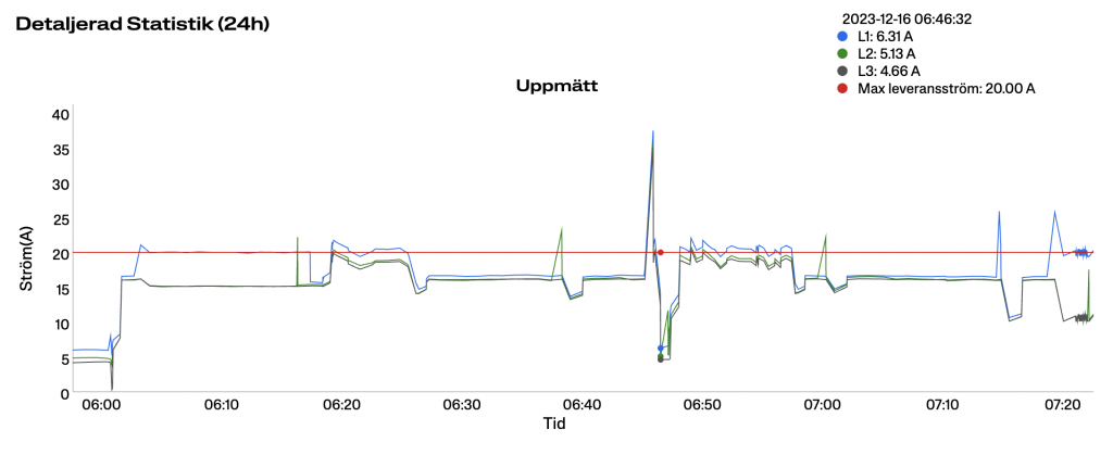

Hm, det kanske inte är mitt Wi-Fi som krånglar ändå. Har fixat så att signalen till boxen nu är rätt OK (enligt Charge Amps Admin) men i natt stoppade laddningen en gång ändå kl. 06.46. Och strömstyrkekurvan droppade faktiskt under 5 A för en av faserna just då, så det verkar som att det faktiskt är orsaken ändå.
Inget större problem i så fall visserligen, det är mest störande med ett gäng notiser på morgonen om avbruten laddning. Och är man lite nördig och vill ha statistik på sina laddningar så är det ju svårare om varje laddning är uppbruten på flera sessioner.
Men stämmer det att huset i övrigt drar så mycket ström att det knappt blir något över till laddboxen? Jag laddar mest nattetid och då är det bergvärmepump och kyl/frys x2 som är på, plus wifi-router, några 2 W-lampor och ett gäng prylar i standby. Jag fattar att sånt drar också, men golvvärme, ugn, spis och annat som drar mycket har varit avslagna.

docydrytesla skrev: 16 dec 2023 09:28
Kan säkert stämma om tillfälligt tex om bergvärmepumpen behöver använda elpatronen. Går det styra lastbalanseraren att aldrig leverera under 6A till laddboxen? Å andra sidan kanske det påverkar bergvärmepumpen.

vissa BVP spetsar vattnet någon gång per dygn, och det är vanligt att det då behövs lite elpatron för att komma upp i så höga temperaturer.
Du kan kanske styra det till en period där du normalt inte laddar bilen, men där elen oftast inte är dyr?

Bergvärmepumpen spetsar inte med el just nu (när det är varmt) men däremot finns det en varmvattenreservoar som jag inte tänkte på och som förstås drar el på motsvarande sätt. Den går inte att tidsstyra (såvida jag inte använder en timer för eltillförseln men då har jag ingen koll på hur lågt vattnet svalnar innan jag släpper på strömmen så det undviker jag gärna). Lastbalanseraren verkar inte gå att styra till att alltid leverera en visst nivå till laddboxen.
Det ser väl ut som att huset sammantaget drar för mycket då, det trodde jag faktiskt inte. Bra att veta i alla fall 😊

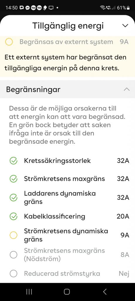

Om man har Easee så kan man se exakt vad som begränsar strömstyrkan i appen, det är rätt bra om man vill förstå varför man inte får full fart.
Smart!
