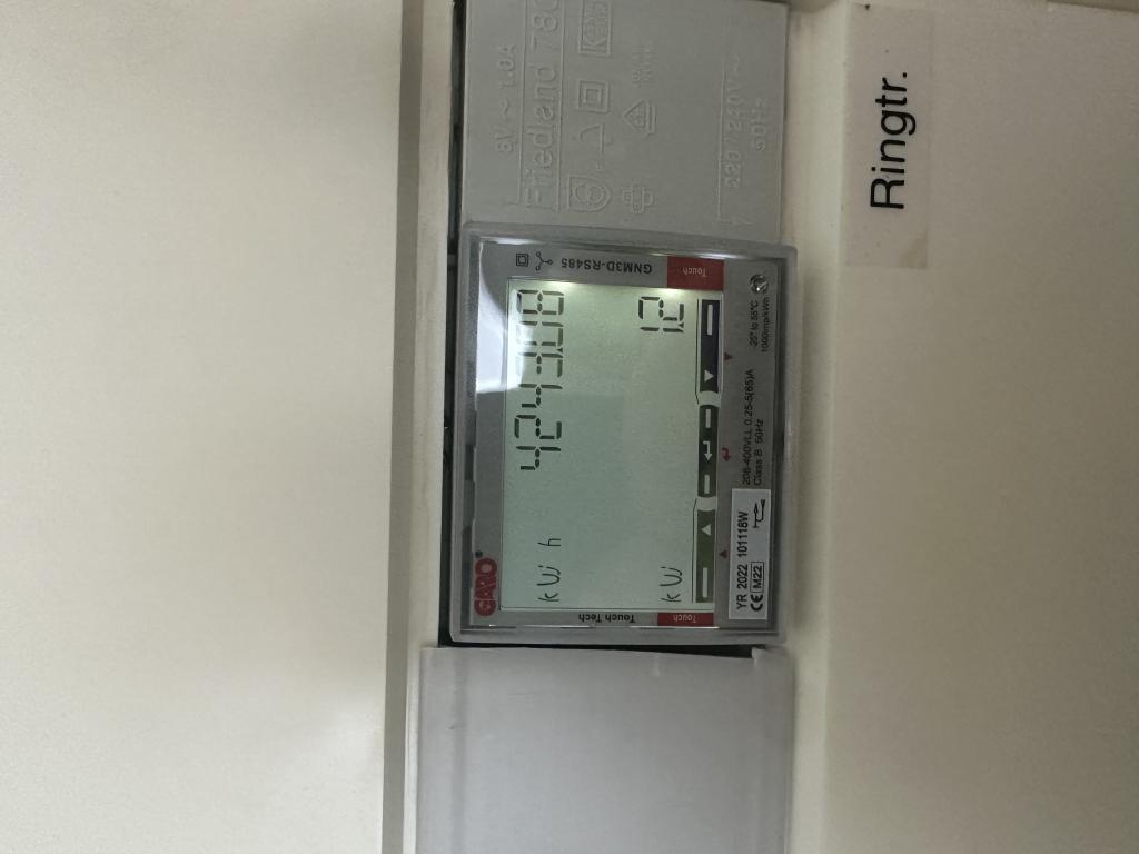

Lite strul med min laddbox. Har en Garo laddbox som beter sig lite konstigt.
Trots jag ägt lite elbilar så kan jag noll om ström haha så behöver lite hjälp.
Min mätare, visar att den drar ström (?), trots att sladden inte är i bilen utan sitter i laddhållaren
(se bild).
Den pendlar längst ner till höger med allt från 0.3 upp till 3.7.
Vad är det frågan om? Korrekt? Fel? Vad ska jag göra åt saken?

Om den visar att den drar 1,2kw utan att ngt är inkopplat så kan det väl knappast vara rätt. Är ju typ som att köra en dammsugare.

Det kan knappast vara laddboxen som drar 1.2 kW. Den skulle brunnit upp för länge sen. Mätaren är nog felkopplad eller inkopplad på fler kretsar än bara laddboxen.
Edit: förresten om det är den här mätaren som används för lastbalanseraren då är den väl inkopplad på hela husets matning? Dvs det du ser är husets totala förbrukning, inte bara bilen.

renes skrev: 30 dec 2023 13:51
Det kan ju vara så.
Bra test då att ta säkringarna till laddboxen och se om det fortfarande tar 1,2kWh.
Gör den det så är det som du säger.

Okej, bara för att klargöra lite här. Jag är total iskall på el / ström i allmänhet. Ägde en Tesla förut men då bodde jag i lägenhet och laddade på jobbet. Nu äger jag ett hus och en BYD (jaja, släpp bilen bara :D). Jag vill också tillägga att jag är livrädd för el och ström (mamma som uppfostrade mig väl).
Så, vad ska jag göra?
Bilden jag tog var inne i huset.
Utanför huset har jag ett skåp (ett proppskåp med 3 (?) huvudräkningar) där det även där finns en mätare som jag tror mäter hela huset förbrukning?
Jag tar gärna emot instruktioner / tips på hur jag ska skriva inlägget för att ni ska kunna hjälpa mig men som sagt. Tänk på jag är total nybörjare på detta :lol:

Du måste hitta matande säkringar/dvärgbrytare som går enbart till laddboxen.
Skruva ur dem ev slå av dvärgbrytaren och läs av mätaren.
Visar den fortfarande förbrukning så är det något annat som tar ström i ditt hus.

Jag har själv två Garo och den mätaren du visar är med största sannolikhet den som mäter husets förbrukning och sköter ”lastbalanseringen”. I vissa varianter finns det även en mätare för hur mycket själva laddboxen drar men den sitter monterad inne i varje laddbox.
Har precis samma uppsättning.
Mycket riktigt så läser den av hela fastighetens förbrukning för lastbalanseringen.

Dessutom kan man trycka pil ner några gånger så kommer fasströmmarna upp så att man kan kolla om man har jämn belastning på faserna. Mycket användbart är min åsikt.
