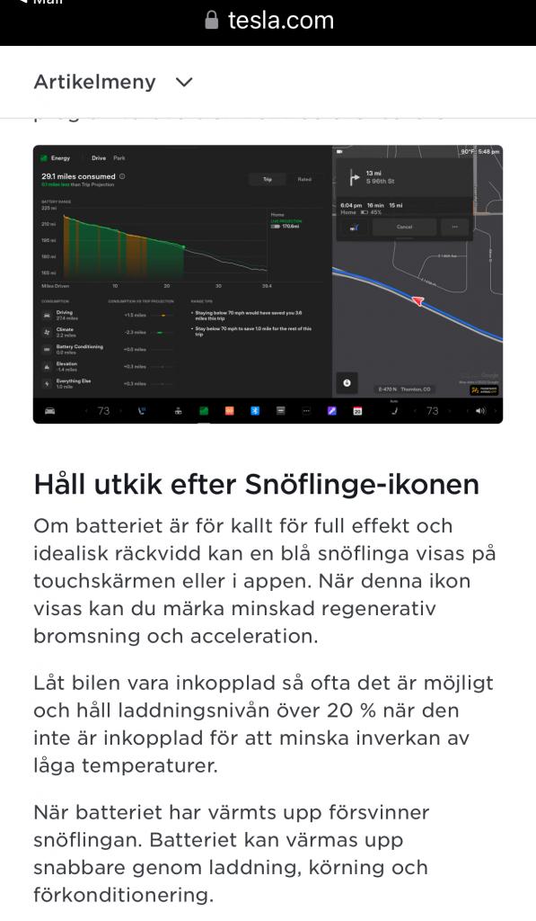

Lite mer info finns i instruktionsboken.
