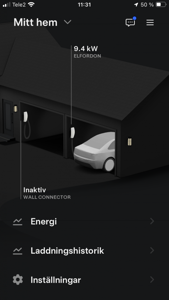

Idag har vi svärföräldrar på besök som laddar och då ser det ut så här i Tesla-appen (eftersom vi har Wi-Fi i carporten). Den infon är väl trevlig men knappast nödvändig.

Tackar! Ja det extra man får verkar ju inte jätterelevant. Vanliga Tesla appen visar ju vad man behöver via bilens anslutning. Schema ställer ju också i bilen.
