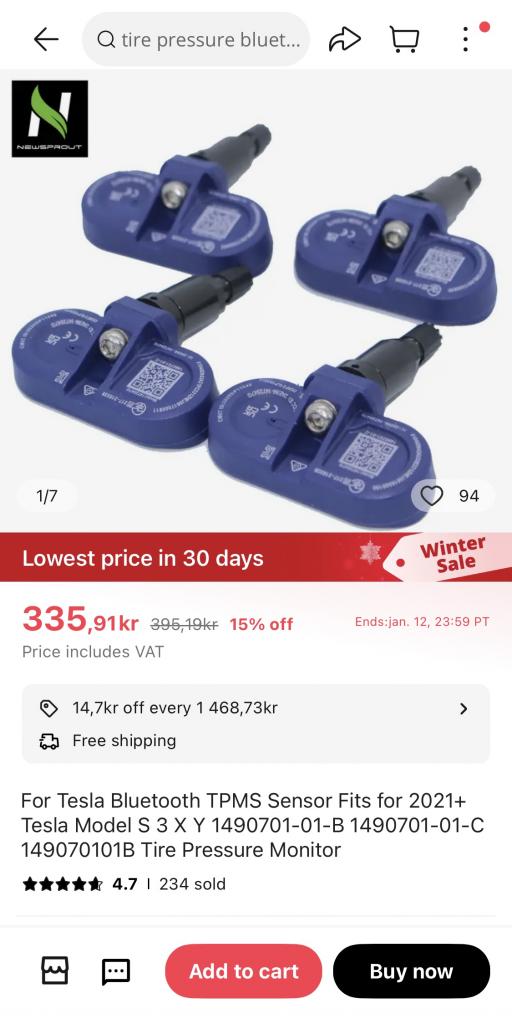

Går att köpa betydligt billigare via typ Ali express. Tar ca 30 dagar att få hem dock.

Problemet är väl att ikke original kan strula,
Har vsrit relativt vanligt med såna inlägg, att ett eller flera hjul inte visar trycket. Då kodtar det omläggning och troligt en riktig sensor.
Man bet völ inte heller kvalitäten på batterierna, om de håller 7 år och klarar ordentlug kyla.
