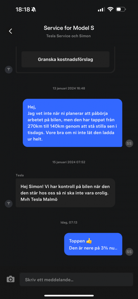

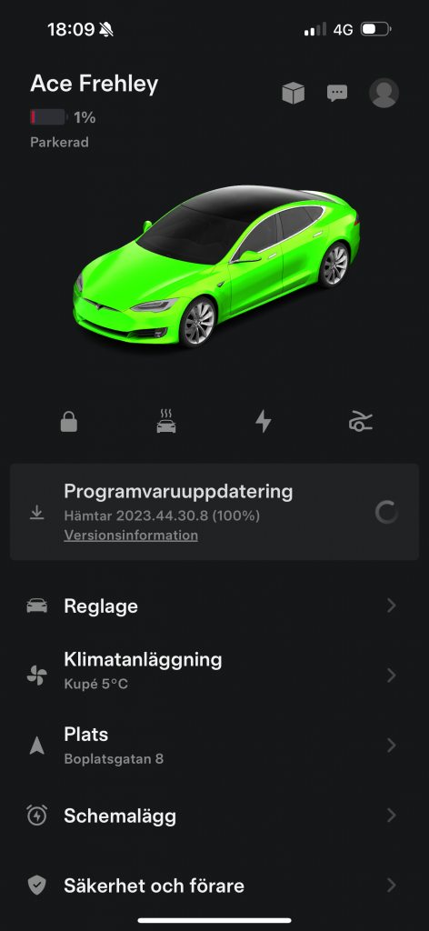

Jag lämnade min bil hos Tesla förra tisdagen. Fick samma dag ett preliminärt datum då bilen ska vara färdig som då låg 2.5 vecka framåt i tiden. Bilen har under denna tiden satt igång någon uppdatering som inte kan slutföras vilket drar batteri. Jag lämnade in bilen med nästan 50% batteri, och påpekade detta för Tesla som inte ens öppnat bildörren till bilen idag, 1.5 vecka senare, som sa att jag inte ska oroa mig när bilen står hos dom utan de har koll.
I skrivande stund har bilen 1% batteri kvar, och Tesla har fortfarande inte rört bilen..

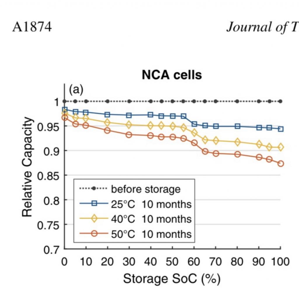

Bilden visar hur ett Panasonic 18650 NCA-kemi degraderas av tiden, tenperaturen och SOC. Notera att 0% biter minst hårt.
Om man tycker att det känns olustigt med ett random panasonic är här liknande test på celler de fakto plockade ur en nästan ny model S (ungefär 2017).
Notera att 0% är bäst även här.
Det ovan beskrivna är data från forskning.
Det finns grymt mycket forskning om detta och forskningen är väldigt enig i sina resultat avseende detta så det finns helt enkelt ingen tvekan om att det är så det är.
