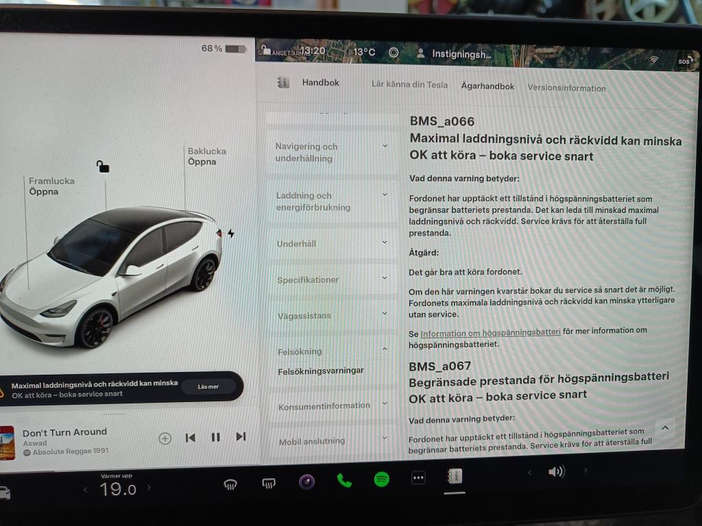

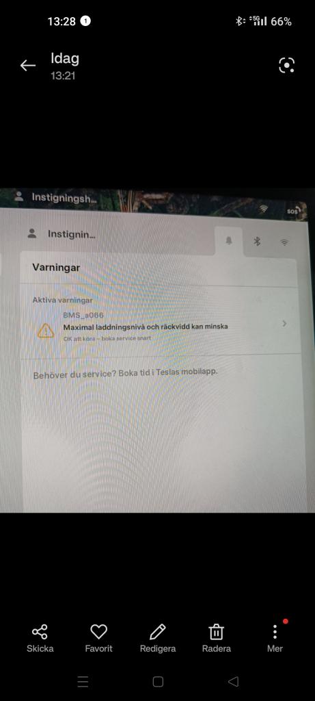

BMS_a066
Fick denna felkod på skärmen idag. Någon annan som råkat ut för det tidigare och har en aning om vad som kan vara fel? Känns rent spontant sådär att fortsätta och köra vidare tills SC fått undersöka saken eller har jag fel? Har lagt ett ärende i appen men inget svar än. Laddade upp till 80% hemma för nyfikenheten skull och har då tappat ca: 41km i range mot vad det normalt brukar vara då jag laddar hemma (varmgarage). Är en MYP 2022 uttagen i augusti, ca: 3500mil.

Det luktar batteribyte(HV) om man läser trådar från US

Suck, jaja antar att det går på garantin då iaf. Jag trodde nog att batteriet skulle palla mer än 3500mil då bilen köptes.

Det gör det normalt sett. Detta är inget direkt vanligt fel, så du har nog bara haft otur och fått ett defekt batteri, om det nu inte är något annat som råkat generera felkoden i ditt fall.

Ja, jag får återkomma då de haft tid att besvara mitt ärende och gjort en felsökning. Om de nu blir batteribyte på garanti får man då ett bättre begagnat batteri? Som grädde på moset så gick även kompressorn sönder och 0 värme i kupen då det var -35⁰C och hela familjen var på väg hem från fjällen efter nyår. Detta är vår första elbil och det kunde börjat bättre som sagt.

Och där fick jag felkod BMS_a079 (kan ej ladda) så nu är bilen strandad med 55% batteri. Förhoppningsvis tar jag mig till SC (12 mil) om de inte väntar allt för länge med att kalla in min bil.

Blev batteribyte på garanti. Bra service av Tesla, bilen blev prio och var klar någon dag efter att batteriet anlänt. Var borta ca: 2v men jag fick en lånebil. Hoppas nu bara att detta batteri håller längre.
