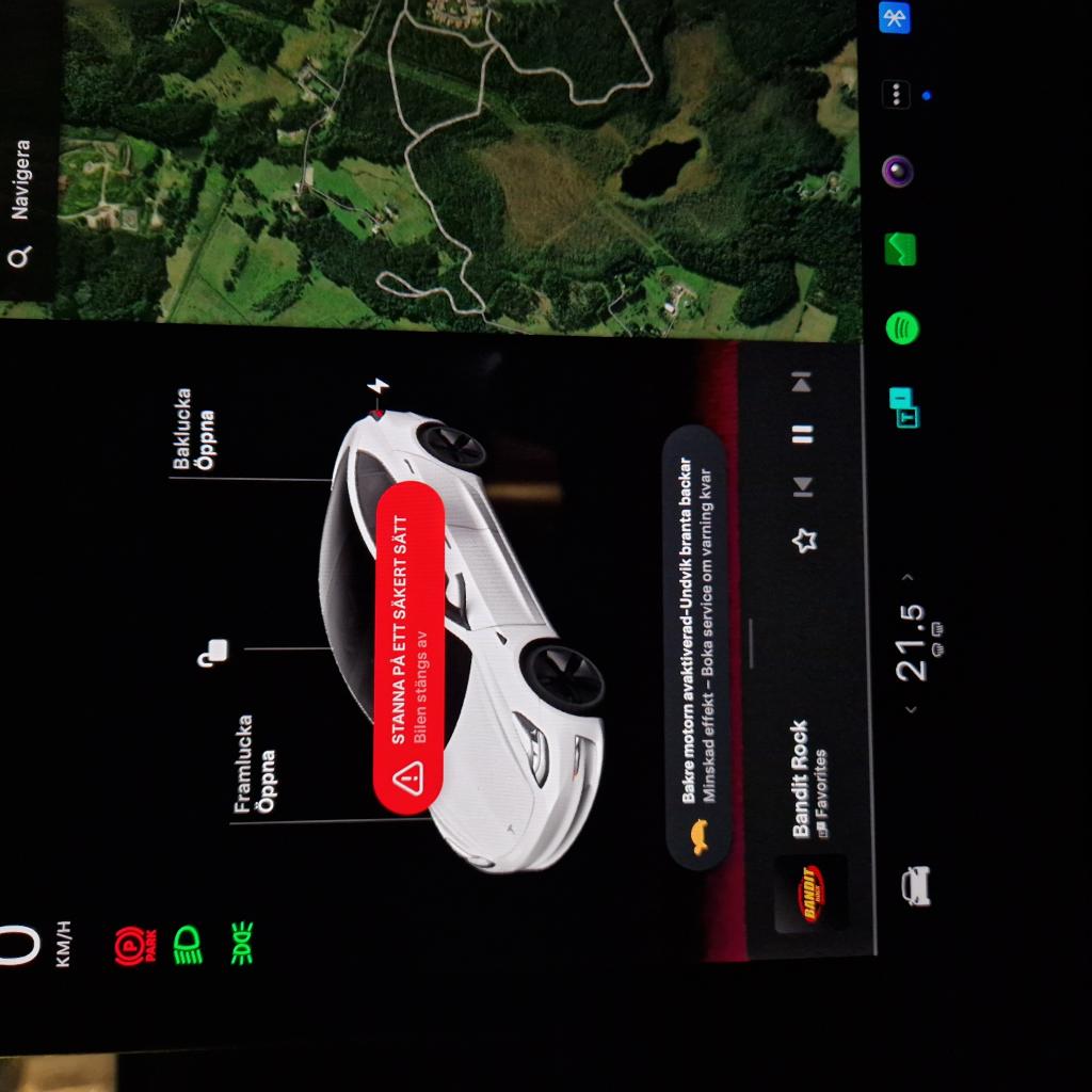

Kom aldrig iväg med bilen i morse.
Felmeddelandet bakre motor avaktiverad kom upp hela tiden. Gjorde flera omstarter, men det hjälpte inte.
Kom inte ur fläcken med bilen.
Någon som har en aning om vad det kan vara?
Har anmält i appen men inte hört något från Tesla än.
Så det var bara att sätta sig på cykeln i snöovädret och dra till jobbet med benkraft.

Jag har haft fel på bakre motor. Det visade sig som minskad effekt och limp home.
Det berodde på för hög värme i motorn. Det i sin tur berodde på ventilfel i supermanifold. Dvs den ventilen som styr kul ung till bakre motorn.
Bytte till nytt supermanifold på Tesla SC. Problem löst.
Jag fick dock aldrig att bilen stängs av. Men det var mitt i vintern med relativt kallt väder. Tesla sade att det kan bli mer begränsningar om det blir varnar i motorn vid varmare väder.
Sök på supermanifold problem på så kan du se om symptom stämmer med ditt fel.
Det är inte helt jättevanligt att supermanifold går sönder , men det händer.

Ok. För se vad Tesla kommer fram till.
Men min var aldrig varm. -10 på morgonen när jag skulle iväg.

Fått tillbaka bilen idag. Felet som dom kom fram till var
"Rear drive unit inverter has failed and needs replacement"
Allt gick på garantin.
