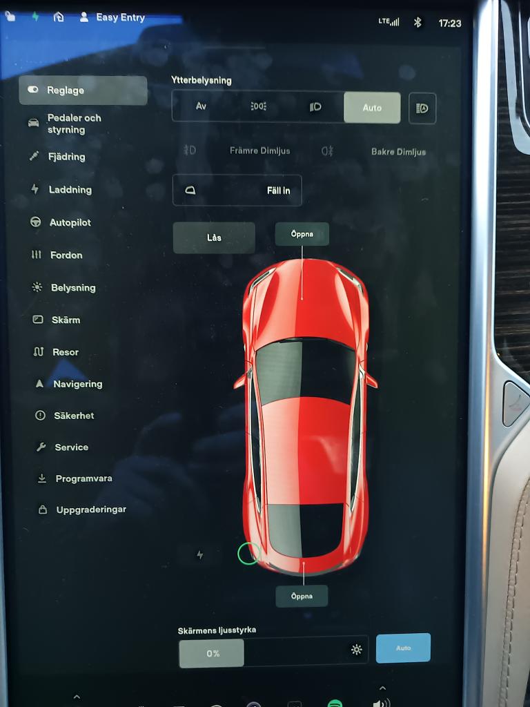

Hej,
Vindrutetorkar automatiken fungerar inte på min MS från 2015.

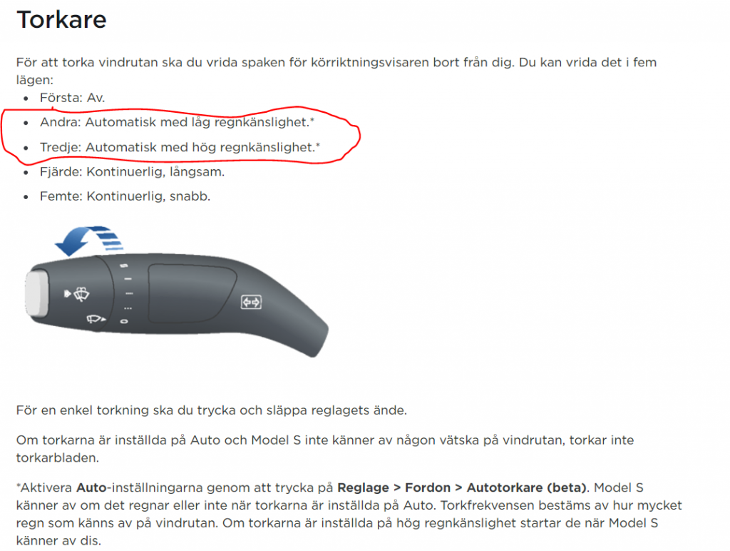

När jag ställer den i läge 2 & 3 så går den på intervall istället för när rutan blir blöt.

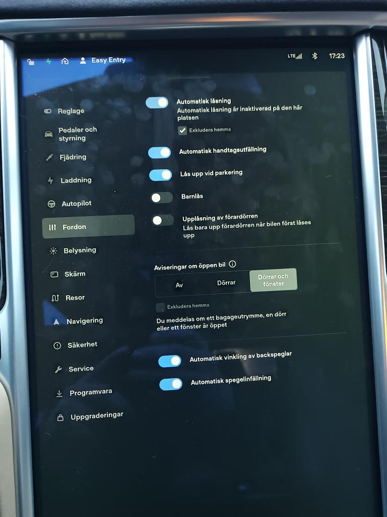

Jag har provat starta om bilen flera gånger, gjort factory reset, bytt språk samt bytt fälgar.
Jag hade en annan MS från 2015 tidigare där automatiska torkarna funerade klockrent.
Bilen i fråga har Teknikpaket med autopilot, Kallväderspaketet , Premium uppgraderingspaket.
Mjukvara 2022.8.10.16 (senaste)
Har jag missat en inställning någonstanns eller har min bil helt enkelt inte automatiska torkare?
Eller har jag felaktig mjukvara eller liknade?
Eller är min regnsensor defekt?

Kolla Grufmans videos, han hade en bil med liknande symptom i en video nyligen. Var reläfel.

Tack för tipset,
verkar ju inte helt osannorlikt att jag har ett liknande fel i den reläboxen då.
