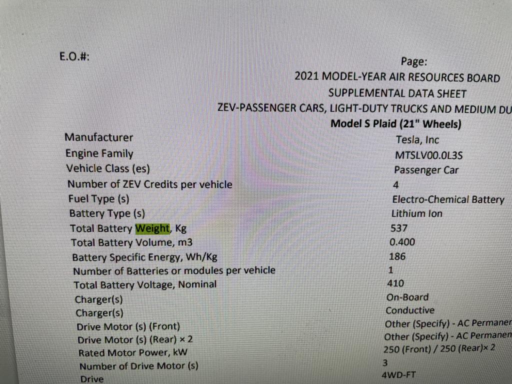

Mercedes EQE SUV
Model 3 LR -21
- Inlägg: 8132
- Ort: Boden
- Referralkod: ts.la/ke18519
Re: Är BEV verkligen så mycket tyngre än ICE
480kg batteri i 3/Y LR/Pspacecoin skrev: ↑08 mar 2024 10:50Och sedan har du i snitt 50 kg drivmedel inkl tank mot ca 500-700kg batteri.Verdi_ skrev: ↑08 mar 2024 10:46Är svårt att jämföra olika konstruktioner men enklast är väl att jämföra vad ett batteri + elmotor väger och jämföra det mot motorblock + växellåda + turbo + avgassystem + kylare osv.

- Inlägg: 8132
- Ort: Boden
Absolut, jag ville bara hjälpa med ett exempel på officiell vikt på ett aktuellt batteri.spacecoin skrev: ↑08 mar 2024 11:35Jag skrev 500-700 kg. Så mellan 300-500kg skillnad då beroende på storlek på batteri för att vara "exakt".AAKEE skrev: ↑08 mar 2024 11:26480kg batteri i 3/Y LR/Pspacecoin skrev: ↑08 mar 2024 10:50Och sedan har du i snitt 50 kg drivmedel inkl tank mot ca 500-700kg batteri.Verdi_ skrev: ↑08 mar 2024 10:46Är svårt att jämföra olika konstruktioner men enklast är väl att jämföra vad ett batteri + elmotor väger och jämföra det mot motorblock + växellåda + turbo + avgassystem + kylare osv.
Efter en enklare googling så verkar en komplett motor väga 150-200 kg inkl turbo. Växellåda verkar väga ca 50 kg. Resterande delar väger väl kanske ytterligare 50 kg(?). Så totalt ca 300 kg.
En elmotor verkar väga ca 50 kg styck så där har du 100 kg på en dual motor.
El: 150 + 600 = 750 kg.
Fossil: 300 + 50 kg = 350 kg
Så det borde skilja runt 400 kg med en jämförbar ICE.![]()
Plaidens batteri väger 537 kg totalt, enligt EPA-dokumenteringen.
Jag tänker att man kanske gissar och räknar för tungt om man går på 500-700kg.
Ryktet om att elbilsr är astunga är nog inte korrekt om man jämför lite större elbilar med lite större bilar
