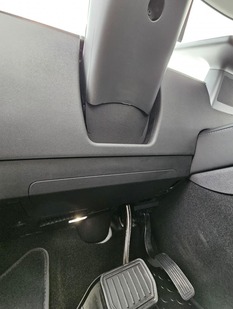

Ja så klart dom kan det, om man är lite händig kan man få gummimanschetten på plats själv. Relativt enkelt att kontrollera med ficklampa och ner med huvet under ratten så man ser ovanför pedalerna.Arn skrev: ↑17 mar 2024 11:29Jag misstänker att något kan vara fel men är inte tillräckligt säker för att våga anlita Tesla service då jag är orolig att bli debiterad om jag anlitar mobilservice och de inte hittar något fel.
Då är det alltså inte frågan om några större reparationskostnader då om det är något av felen som nämndes ovan? Är det någon reparation som mobilservice skulle kunna göra på plats?

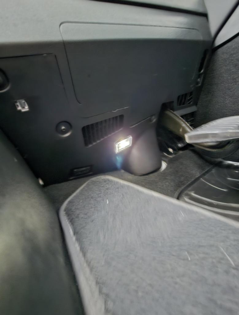

Fick tips i tråden om att jag kunde lysa med ficklampa under ratten. Jag har nu tagit foto på hur det ser ut. Ser det bra ut? Tycker motorn på min M3 nästan låter mer än på vår andra bil som är dieseldriven. Skulle beskriva ljudet som tämligen lågfrekvent. Uppfattar inte att det är däckljud utan motorljud.
Ska man testa att göra ett ärende via appen och se vad man får förslag och om de kan undersöka saken gratis via en mobiltekniker eller om det tar betalt? Bilen har kört 7500 mil så garantin sjunger på sista versen
