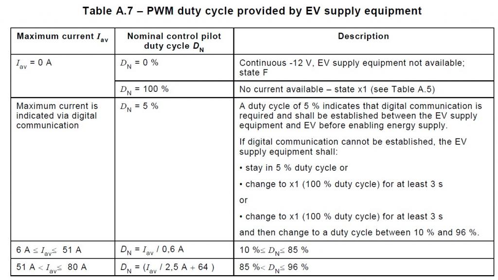

Inlägg: 9054
Re: Bilen använder bara 2 faser vid laddning på en 3-fasladdare.
Jag har nu kollat och laddarna kan bara skicka ett maxvärde i ampere till bilarna och det gäller för alla tre faser. Så det finns ingen lastbalanseringen som kan begära olika ström på de olika faserna. Laddaren får helt enkelt gå på den fas som har minst effekt över och sätta det som max för alla faserna.

Inlägg: 9054
Här kan se vad som skickas till bilen angående strömmen om någon är intresserad:
