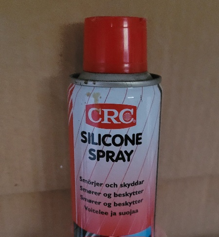

Det var denna jag sprayade med.
Använde den medföljande lilla snabeln så jag kunde spreja upp på axeln och fjädern.
Returfjädern är förhållandevis väldigt stark så att den skulle kärva fast i nedtryckt läge är noll, om du inte "smorde" med superlim på sprejburk.

tor-ake skrev: 29 mar 2024 09:49
Hmm jag använde exakt samma. Osäker på om jag träffade rätt dock det är rätt svåråtkomligt där under.
