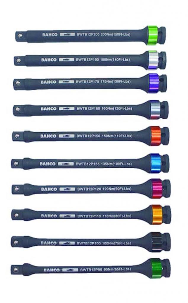

Det normala är att man använder momentstav till mutterdragaren på verkstad, det är sedan gammalt (faktiskt
Jag har två momentstavar, 175 Nm för Tesla och, ehhh, 120 Nm har jag för mig för mina Audis.
Köpte denna sort, men äldre momentstavar kan se ganska oansenliga ut. Min pappa har vart i bilbranschen, haft egen verkstad. Jag drog hjul med momentstav (rätt stav till rätt bil) redan 1983 på första sommarjobbet.
Mutterdragaren ska dock inte ha hylsan monterad direkt i maskinen utan det ska vara en momentstav mellan.

Det normala är att man använder momentstav till mutterdragaren på verkstad, det är sedan gammalt (faktiskt).
