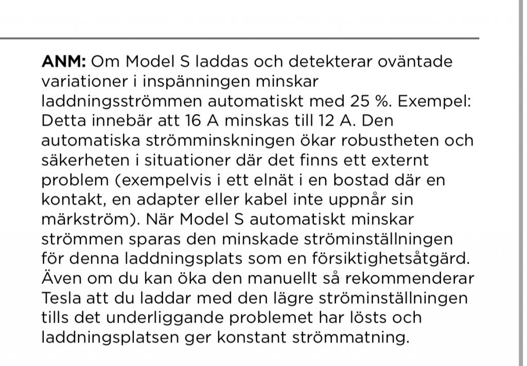

Tesla har byggt in en spänningsövervakning.Dr Mabuse skrev: ↑02 apr 2024 19:06
Men före påsken, och i eftermiddag när jag pluggade in bilen stannar ladd-strömmen på 13A.
Vilka kriterier kan påverka att man inte kommer upp i full effekt?
Senast jag laddade bilen på jobbet fick jag 16A från EONs stolpe, så bilens on-board charger borde vara ok?
Droopar spänningen för mycket av belastningen så minskar Tesla strömmen. Minskar risken för överbelastning och brand etc.
Om inte någon strypt laddaren bör ni kanske se över strömförsörjningen.
Du kan kika på laddningen när den drar igång.
Ca 230V är ju normal spänning i faserna, droopar det när strömstyrkan ökas kan det vara problemet.

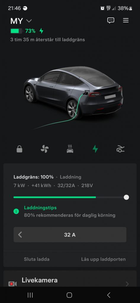

Hur låg skall spänningen vara då?AAKEE skrev: ↑02 apr 2024 19:44Tesla har byggt in en spänningsövervakning.Dr Mabuse skrev: ↑02 apr 2024 19:06
Här är det full fräs trots ganska låg spänning.

Det är alltså att spänningen sjunker mer med ökad last som är det bilen kikar på.mikebike skrev: ↑02 apr 2024 20:34Hur låg skall spänningen vara då?AAKEE skrev: ↑02 apr 2024 19:44Tesla har byggt in en spänningsövervakning.Dr Mabuse skrev: ↑02 apr 2024 19:06
Håller det 219V obelastat är nog inte 218V ett problem.
Men om den mäter 235V före den lägger på last drar den nog ned om spänningen tex sjunker > 10%.
För exaktare värden än så måste man nog fråga Tesla eller testa själv…
