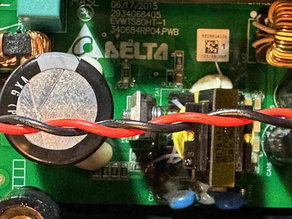

Har alltid varit inomhus så är tyvärr inte där problemet är.
Har haft en elektriker som skruvade isär den och kan se att någon komponent typ brunnit, blivit svart så har väl blivit varmt och även gjort att en sladd också lossnat från sitt fäste.
Se bifogad bild, ungefär vid det blåa nedan på bilden.
