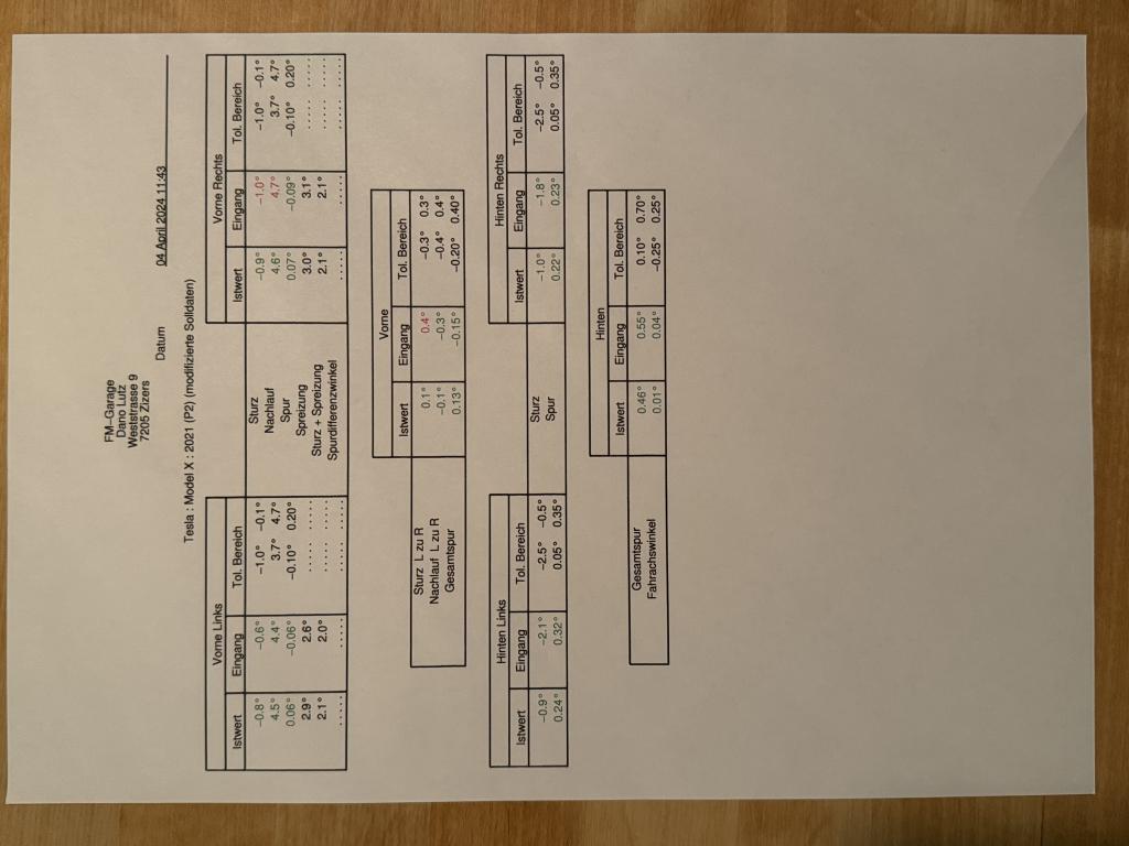

Hej Lonsan
Jag har en ny 2024 MX där jag köpt lite detaljer från Unplugged Performance (justerbara Camberarmar bak, justerbara Toearmar bak, justerbar krängningshämmare bak) samt sfäriska lager till undre länkarmar fram från Mountainpass. Det är en helt annan körkänsla och precision nu efter bytet framförallt tack vare de sfäriska lagren fram och den kraftigare krängningshämmaren bak.
Jag tror att MS liksom MX kommer med justerbar Toe både fram och bak men Camberlänken bak är ej justerbar, därav det stora och helt onödiga slitaget på däcken när man kör i low. Här måste man antingen placera shimsplattor eller som jag byta till en eftermarknadslösning med justerbar Camber, optimerad för höjdinställningen man oftast kör med.
Rekommenderat är cirka noll toe fram, ca 0.2 toe-in bak. Mellan -0.5 till -1.0 Camber bak och fram. Om man går över -1.0 Camber, vilket alla MS/MX har från fabrik, kör man snabbt slut på däckens insidor.
Bifogar bild på inställningarna som är optimerade för stabilitet men ändå mindre däckslitage. Ber om ursäkt att det står på tyska (viktigast är Sturz = Camber, Spur = Toe, Eingang = Värden innan hjulinställning, Istwert = Värden efter hjulinställning).
Lonsan
Inlägg: 18
Blev medlem: 29 dec 2020 22:44
Re: Jag tappade ratten…MS LR24
Inlägg av Lonsan »
Tackar Meistro :-)
Känns ju sådär att kanske behöva bygga om bilen…även om jag har två bilmeckande söner till hjälp.
Tack för värdena, verkar vara i samklang med n2itive. Ska bli intressant att se vilken camber tesla-lotteriet tilldelat mig :-). Den ”nervösa” styrkänsla hoppas jag toe kan förändra i alla fall. Jag återkommer med uppdateringar.
