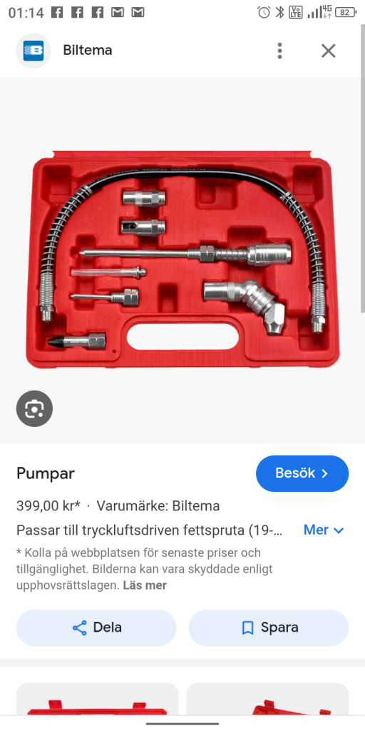

Hmm, smörjde bara utanpå :) gör om gör rätt därmed.
Hittar inte nåladapter på biltema, vilken ska man ha?
Jag använde mig av den på bilden.
