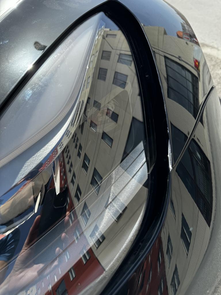

Har haft min MYP i snart 6 månader och är mer än nöjd! Läst och lärt mig mycket via forumet här men hittar inget om just detta "fenomen" som jag har råkat ut för..
Tvättade bilen i helgen och upptäckte en glipa vid vänstra strålkastaren.. Försökte identifiera vart det kommer ifrån men kunde inte komma fram till annat än att någon försökte plocka ut den? Bifogar en bild.
Några tips på vad jag kan göra här? Googlade lite på hur man rätta till strålkastaren och det verkar vara ett större projekt..

Det torde inte gå att ta lös den utan att öppna frunken och ta bort frunken/plasten som täcker området.
Har inte den var öppen och innerplasten borttagen känns det mer sannolikt att bilen inte blivit korrekt ihopsatt, eller att ngt stött till strålkastaren så att fästena skadats.

Jag har en parkeringsskada sedan tidigare ca 6v sedan. Osannolikt men inte omöjligt att jag missade glipan vid lampan.
Skulle det kunna vara relaterat? Isåfall måste jag kolla upp min syn Bild
Bifogar en bild från idag Bild

Ta hjälp av Tesla, som Tibor skriver.
Har bilen ramlat isär av sig själv bör ju Tesla stå för det, är det en skada med trasig strålkastare måste det ju ändå repareras.

Det är nog medt troligt från den skadan.
Man kommer inte åt att skruva loss strålkastare utifrån så det mest troliga är att infästningen är skadad, spec efter att du berättade om parkeringsskadan.

Tack för svar! Kändes bara så osannolikt att jag kört runt så länge utan att märka lampan men mer troligt att det hänger ihop. Så snarare försäkringsbolaget än kontakta tesla i appen?

Ja det där är ett ärende för försäkringsbolag och inte tesla.

Jag skapade ett ärende hos försäkringsbolaget hoppas det inte blir för dyrt :D
