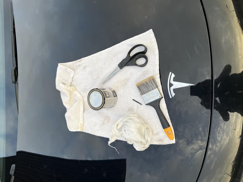

Vill varna känsliga pedanter för detta inlägg...
Har en TM3 2019 sedan ny. Ikväll var det dags för andra gången med bättringsfärg. Fördelen med solid svart är nu uppenbar.
Jag kör brutal bättring av stenskott med Julas högblanka "hammarlack". Resultatet blir jättebra. Stenskotten får en "dutt" färg och sedan torkas överskottet bort med trasa så att det i princip bara blir färg kvar där stenskottet slagit bort originalfärgen.
Har även penslat igen det sedvanliga lacksläppet bakom framhjulen samt skav baklucka mot baklampa med denna färg.
Och ja, resultatet är helt ok och inget som syns 1m från bilen.
Kommer bli solid svart på min nästa Tesla.
Obs. Som referens så har jag också en Mercedes EQC mörkgrå metallic som bättras med MB original lackstift. Det resultatet blir aldrig i närheten av Teslas svart solid med Jula.
Till pensel klipper jag en bit från en vanlig målarpensel.
Brutalt - men det fungerar.
