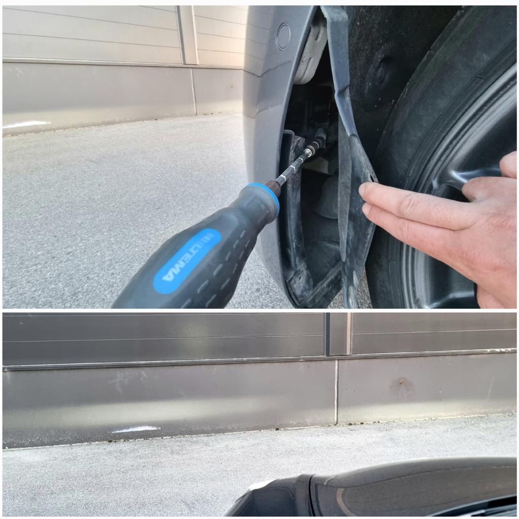

Ett tips inför besiktningen är att ställa ner dimljusen då förmodligen alla Model 3 är felinställda från fabrik. Ljusbilden står för högt, så lösningen är att justera ner den i botten så blir det godkänt. Två clips och en 9 mm hylsa så är det löst.
