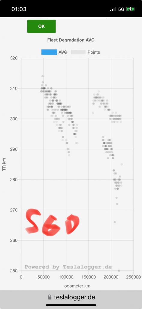

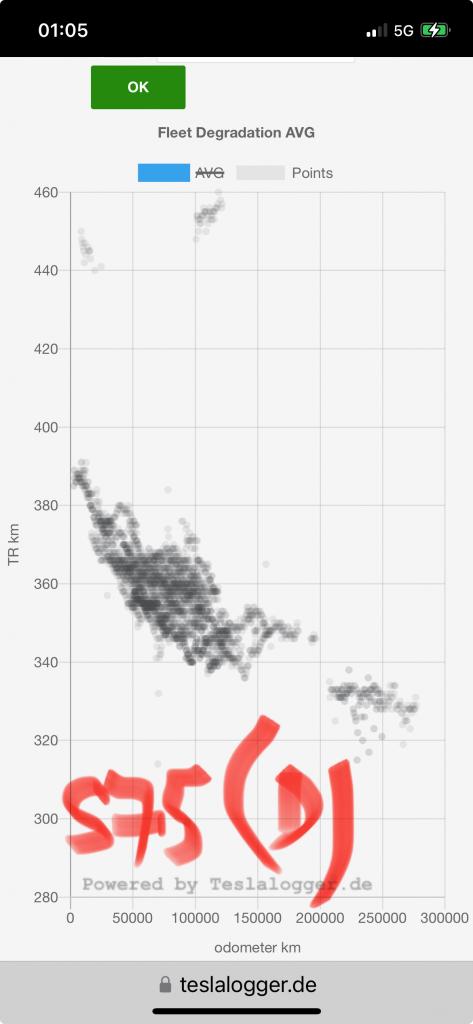

Det med att kunna laddas mer onoga…har vi kvalitativa data på att de degraderades mindre?
60-100% ger ungefär samma calendar aging.
Laddar man en hårdvarulåst 60 till ”80-90%” har man ändå 64-72%, vilket ger ~ samma calendar aging.
S60 loggade degraderingsdata (range)
S75D loggade dito:

Näe några hårddata har jag inte kollat på men faktum kvarstår ju att man
kan ladda till högre % än i en äkta 60-bil med just ett 60-batteri och fortfarande
hålla sig under 55 äkta % SoC :)
Även laddkurvan på SuC låg ju bättre…
Men sedan så vet jag inte om det hann säljas så många äkta 60-bilar heller…
