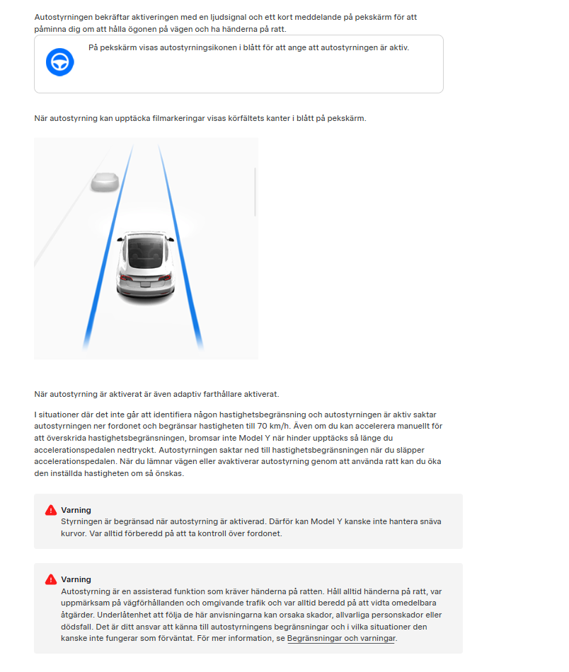

Börja här:
Autosteer
To enable Autosteer:
Touch Controls > Autopilot > Autopilot Features > Autosteer (Beta).
After carefully reading and understanding the popup window, touch Yes.
icon of a gray steering wheel.
To indicate that Autosteer is available (but not actively steering Model Y), the top corner of the touchscreen displays a gray Autosteer icon next to the driving gear. In situations where Autosteer is temporarily unavailable, the Autosteer icon disappears. (For example, if your driving speed is not within the speed required for Autosteer to operate.)
To initiate Autosteer, move the drive stalk fully down twice in quick succession.
Autopilot Settings
Before you use Autopilot features, customize how they work by touching Controls > Autopilot.
Set Speed: Choose whether Autopilot engages at the currently detected speed limit or your current driving speed. Touch Controls > Autopilot > Set Speed and choose either Speed Limit or Current Speed.
Säkerställ att du ser en grå ratt när den inte är aktiverad och att den blir blå om du aktiverar autopilot-autosteer.
Om du inte rör ratten på 10s ska bilen börja klaga.
På motorvä'g/motortrafikled eller väg med mitträcke ändras normalt inte farten av sig själv men den gör det på "mindre" vägar utan mitträcke.
