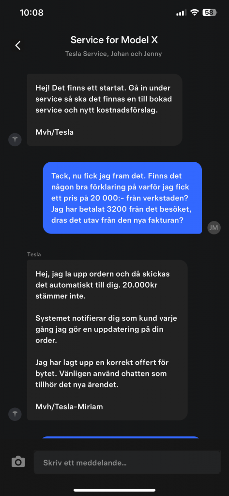

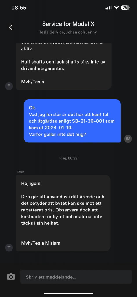

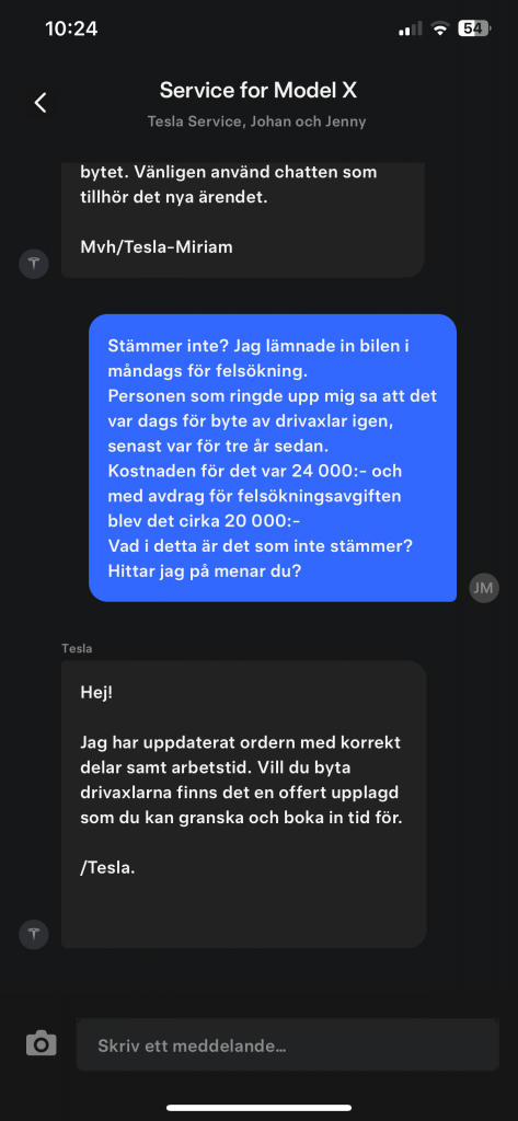

Ni ser själva dialogen, blev 3800:- till slut.
Vidrigt skött av Tesla, är innerligt glad att jag inte köpt den ny för cirka 1 100 000:- och det blir aldrig en Tesla igen.
De flesta andra eller alla andra tillverkare jag haft skulle självmant skickat ut servicebulletinen.
