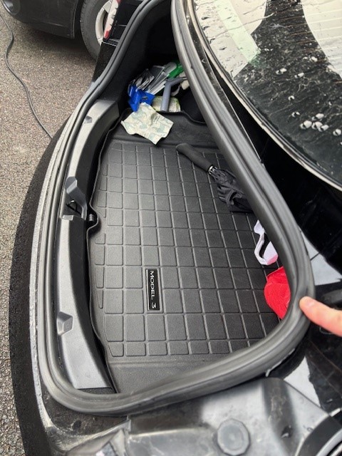

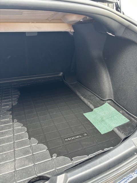

Hej,
Har köpt en Model 3 för några månader sedan (årsmodell 2020, long range, 4-hjulsdrift), det har visat sig att det kommer in vatten när det regnar eller om man tvättar bilen, vatten kommer in på högersidan (när man står bakom bilen) av bakluckan. Vatten kommer in på något sätt genom antingen kabeln eller genom fästanordningen för bakluckan (se bild) eller på något annat sätt. Vattnet droppar/rinner genom hålen i fodret på insidan (se bild). Finns några kända problem kring detta ?

Plocka bort inredningen där du misstänker att det läcker. Putta i din fru, man, barn, granne eller husdjur i bagaget och stäng (frivilligt eller ofrivilligt spelar ingen roll). Spola vatten och vips har ni hittat läckan. Är det genom en genomföring kablar så sitter den gummitätningen kanske på sniskan. Annars täta med tec 7.

Det finns videos på nätet med de vanligaste ställen där kan läcka in. Jag hade även kikat in dessa så den som blir inputtad i bagageluckan får någon hint var det brukar kunna läcka (verkar inte så ovanligt när man googlar runt).

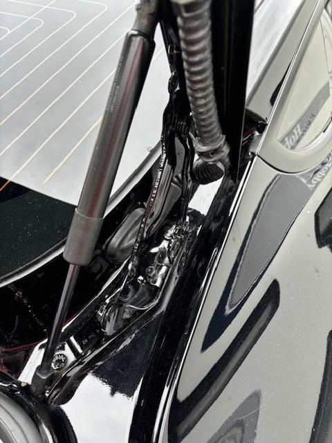

Tack för feedback. Jag har inte googlat några videos ännu. Jag har gjort visst förundersökningsarbete tidigare (tagit bort inredning) och sett vart vatten kommer in. Frågan är om vattnet rinner längs kablaget in i själva utrymmet där gummitätningen sitter och där på något sätt börjar droppa ner i bakluckan eller om vatten rinner igenom metallfästningen av bakluckan och karossen så att säga. Någon som råkat ut för detta ?

Jag hade samma problem på min model 3P 2020. Jag hade läckaget vid ett fäste (bult?) och löste det med smältlim.

Hej, var tog du smältlim ? runt bultarna eller runt själva metallfästet mot karossen ?
- Inlägg: 6220
- Ort: Stureby, Stockholm
Re: Vatten kommer in i bakluckan på högersidan där kabel finns
Runt fästet och bulten. Fästet såg ut att vara svetsat, la lim runt hela. Bulten var rimligen inte där det läckte men jag la lim runt hela den också.

Hej igen, tack för alla svar. Återkoppling från mig, vad gäller vatten i bakluckan. Det som har hjälpt i mitt fall, var att det saknades något klet/silikon (ursäkta vet inte vad det heter..) under gummilisten som jag pekar på i bilden nedan. När detta applicerades så har jag inte upplevt något problem med vattenintag i bakluckan.
