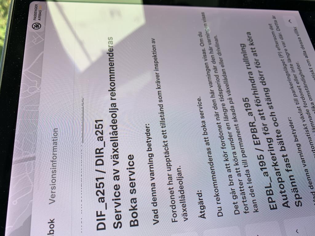

Fått varningsmeddelande om växellådsolja. Någon som har erfarenhet av det?

Står så i felmeddelandet se bild

Uppdatering, verkar handla om:
Oil Pump - Rear Drive Unit (3DU) (Remove & Replace) - Remove and Replaceom

Fick samma varning på väg hem efter att ha hämtat upp min nya (begagnade) bil. Bilen till och med reducerade hastigheten till 103km/h. Efter att ha startat om bilen var den som vanligt.
Jag kunde inte riktigt förstå av ovan svar om det normalt är en dyr grej att fixa eller om man själv kunde fylla på lite olja.
Bilen har gått strax över 10.000 mil

Tack intrest3!
Har du fixat problemet?
Jag har bokat tid hos SC, kommer gå på cirka
4-5' kr. Tydligen ska man inte köra omkring för länge
med denna varning. Enligt SC ska man kolla om det
droppar olja under bilen, då är det en mer akut grej.
Det här är ju ev. ngt som kan dyka
upp för många 3/Y ägare med 10 000+ mil bilar.
