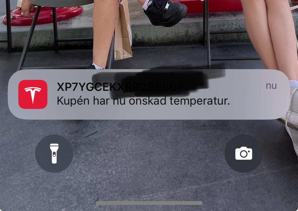

Under ett par veckor så tycker jag appen gått långsamt och jag kommer ofta inte åt att låsa upp laddluckan utan att starta om appen.
Idag när jag fick notis så visade den VIN-numret istället för namnet..?
Vad kan ha hänt?
Mobilappen ballat ur?

Jag upplever exakt samma. Det kom efter en uppdatering av bilen som syftar till att bilen inte skall väckas bara av att man öppnar appen utan när man faktiskt vill utföra någon åtgärd. Som jag förstått det! Men de verkar glömt bort de som vill låsa upp laddporten.
För att få ur kabeln låser jag nu upp hela bilen först eller öppnar bakdörren på glänt, då vaknar bilen direkt och man kan låsa upp laddporten i appen.

Exakt så hos mig också.tor-ake skrev: 31 aug 2024 10:01Jag upplever exakt samma. Det kom efter en uppdatering av bilen som syftar till att bilen inte skall väckas bara av att man öppnar appen utan när man faktiskt vill utföra någon åtgärd. Som jag förstått det! Men de verkar glömt bort de som vill låsa upp laddporten.
Ser att jag heller inte kan ändra namnet på bilen i appen?

Svep bara ner i appen så väcks bilen
