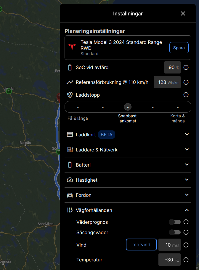

tor-ake skrev: 06 sep 2024 15:30
Kolla på abetterrouteplanner.com och jämför dina resor.
Laddhastigheten på LFP är excellent - när de är varma. Man måste navigera till supercharger eller annan snabbladdare i navigatorn.

Jist skrev: 06 sep 2024 17:15
Men läst att det kan krävas flera timmars förvärming när det är riktigt kallt och det lite udda :)
Model 3 värmer batteriet genom att köra motorerna i ett ineffektivt läge och skicka den överskottsvärmen till batteriet. I och med att Standard Range bara har en motor så värmer den med lägre effekt än Long Range och P. Då tar det också mer tid att värma på vintern.

Dinsdale
Inlägg: 1162

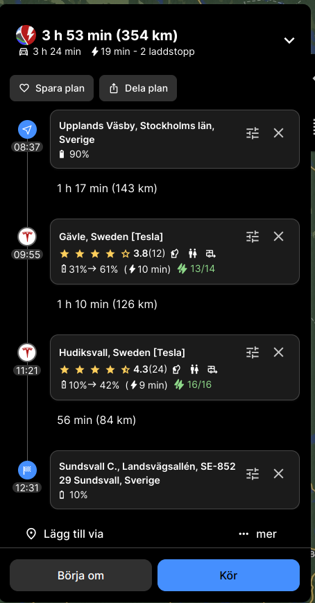

Enligt abetterrouteplanner har din Polestar och min SR+ samma restid på sommaren. Ändrar jag till -5 så blir det tre minuter längre med SR+. Om du hade bytt till en SR+ av samma årsmodell som din Polestar borde du inte märka nån skillnad på långresor. Den nya model 3 RWD har 10% större batteri och drar mindre än min, så det borde göra dina resor kortare. Inte längre.
Står du i varmgarage eller står du parkerad ute?

Dinsdale skrev: 06 sep 2024 18:37

Jist skrev: 07 sep 2024 11:30
Så du har en SR med LFP och mindre batteri än Highland? Under sämsta möjliga förhållanden, kommer du 20 eller 25 mil då skulle du säga? Jag har varmgarage (när jag orkar backa in) och det håller minst +5 grader på vintern.
Står du i varmgarage behöver du inte förvärma ur snabbladdningsperspektiv, vilket är praktiskt. Ej heller går batterivärmaren igång på korta turer vintertid som den gör om du står ute eller i kallgarage.
Det sämsta jag varit med om var snö med snöslask, minusgrader och motvind. Det var en resa på 21 mil nästan enbart motorväg som jag behövde ladda på några procent på en AC-laddare. Jag hade förvärmt innan avfärd, men parkerade utomhus. Hade det inte snöat hade det varit lugnt.
Enda gången jag upplevt långsam laddhastighet var när vi åkte söderut från sthlm i -10 och pga barn stannade i Norrköping istf Linköping som var planerat. Då fick jag bara 40 kW eller nåt sånt på icke-delad stolpe. Testade även byta stolpe, så det var att batteriet var kallt. Men förvärmer man (eller utgår från varmgarage) och följer resplanen hinner bilen värma batteriet tillräckligt för att laddningen ska gå lika snabbt som på sommaren.
Om du skulle byta till en SR+ tror jag du skulle uppleva att resorna tar ungefär lika lång tid som idag. SR+ laddar långsammare men den är också mycket snålare, så det går på ett ut.
Skaffar du en RWD, och då särskilt Highland, tror jag du kommer uppleva att resorna tar kortare tid än idag. De resor du idag kan göra utan att ladda borde du kunna göra med RWD också, men du borde ha mer procent kvar när du anländer.

Dinsdale skrev: 07 sep 2024 15:35
Vet inte omd et är LFP-tekniken i sig eller det lilla batteriet i Teslan men sån här räckviddsångest har jag aldrig känt och då är det en Tesla jag överväger :D Tror aldrig att jag i min Polestar haft högre förbrukning vid en längre resa än 235-240 kWh/100km och om Tesla drar mer än så måste det vara LFP alternativt ineffektiv förvärmning då Tesla ska vara brutalt mycket mer effektiv.
