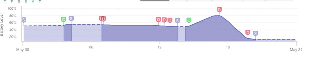

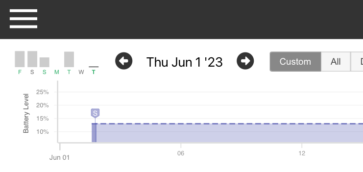

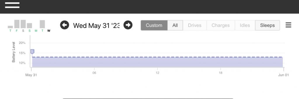

Nu ska vi inte rusa åstad
Bilarna väcker sig själva vid behov och laddar LV-batteriet.
Det brukar ske ~ 1 gång per dygn ungefär, ibland uppåt två. Men i snitt 1 gång
Exempel:
- Parkeras och somnar kl.1120 dag 1
- Vaknar ~ kl.1100 dag2 i 20 min för att ladda och somnar sedan.
- Vaknar kl.1730 laddar i 20min, somnar sedan dag 3.
- Sover hela dag 4
- Vaknar och laddar vid lunch dag 5.
Det har inte vart någon större skillnad mellan blybatteri och lithium lågvolts på detta.
Lithium lågvolts är inte känsligt för låg SOC men är väldigt litet ( ~ 100Wh) medan ett 40Ah blybatteri rymmer 480Wh eller så man mår inte bra av att urladdas speciellt mycket så det behöver laddas ungefär lika ofta.
Både min M3P och min S har dragit ungefär 0.1kWh per dygn totalt från HV-batt. Detta blir ungefär 4W men en hel del är förluster etc när bilen vaknar och laddar LV-batt.
Det med att [Inte] väcka bilen är rättså överdrivet.
Väcker man bilen med appen är den vaken 10-20 min vilket blir i storleksordningen 0.07-0.1 kWh, dvs ungefär 0.1% per väckning. Mer drar inte bilen (220W på min 21 M3P med HW3 och 290W på min S med HW4/Ryzen).

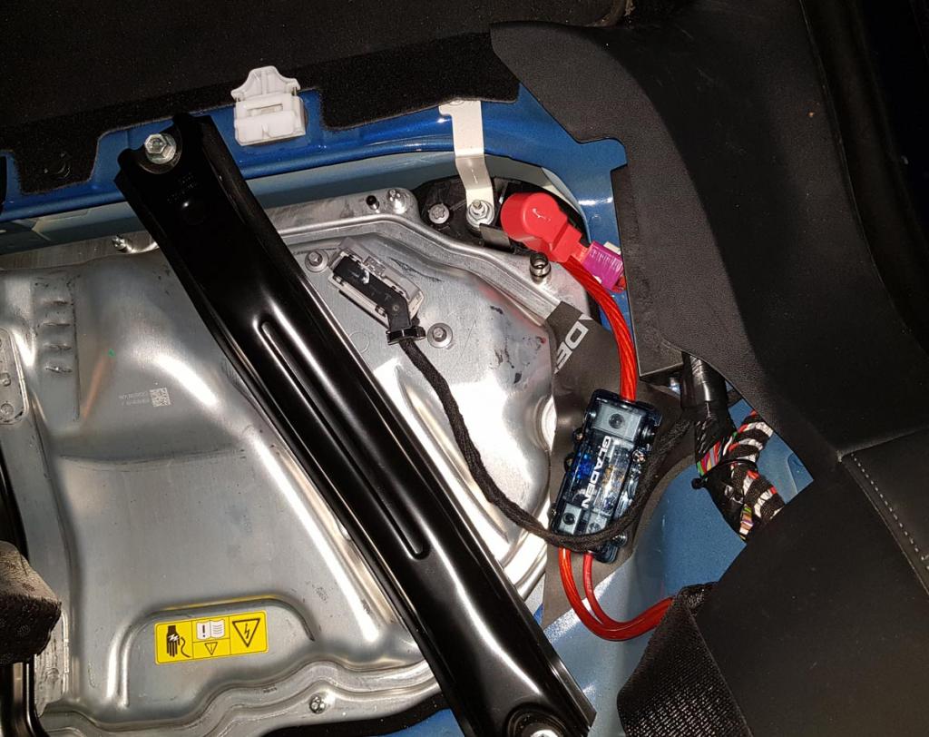

Re: Bilen vägrar starta, konstiga felkoder, 29% laddning i batteriet
Om du inte kommer in i bilen har du i princip bekräftat att LV-batteriet dras ut (mest troligt beroende på din modd).
LV-batteriet av lithiumtyp är safe, det skadas inte sv att bli urladdat.
Du behöver öppna frunken med batteri om du inye lämnade den öppen innan.
Sedan behöver du se till att väcka bilen (finns några olika alternativ för att ge tillräcklig spänning.
Ska fixa fram en video på hur man gör. Beskrivning en bit in.
[media] [/media]
Jag hade väckt bilen, kopplat bort all ny stereo-skit (ursäkta slangen) och kontrollerat att bilen fungerar som den ska då.
Efter det bör man kunna koppla på stereogrejerna igen men då på rätt terminal så att den inte drar ut batteriet.
[media] [/media]

- Inlägg: 10940
Sentry borde räcka för att hålla bilen vaken, bilen drar ju 250 W med Sentry igång och då måste batteriet laddas.
Däremot kanske det inte laddas direkt, det kanske krävs att spänningen sjunker till en viss nivå innan laddaren går igång?
Intressanta grafer. Går det att få ut dessa från min bil på något sätt, så man fick lite mer data och slapp spekulera så mycket?AAKEE skrev: ↑07 sep 2024 16:41
Exempel:
- Sover hela dag 4
[snip]
Det verkar ju som att Sentry Mode inte hindrar min bil från att släcka ner helt, och när bilen står i Sentry Mode så ska den ju få sin ström from HV-till-LV DC/DC-konvertern? Jag begriper inte varför det inte verkar räcka.

Det hade ju naturligtvis varit bäst, men nu ligger stället 5 timmars resa hemifrån...
Slutstegen får ström från en terminal under den högra sidan av baksätet.
Är det en konstant 16V-källa?

Hur mycket ström är det tänkt att den där polen (se bilden tidigare i tråden) ska kunna leverera?
Jag testade att koppla in en kraftbrytare mellan polen och slutstegens strömmatning, men jag kan inte vrida igång slutstegen mer är 10-15 sekunder för att bilen ska börja larma att det är för dåligt med ström i LV-batteriet.
Jag vred på, men slutstegen började inte spela av någon anledning, jag lät dem stå på 10s och vred av dem igen. sedan rullade jag 2-300m i innerstan innan skärmen började blinka rött och jag fick meddelande att stanna omedelbart.
Jag rattade hem till garaget och parkerade bilen två timmar, sedan var den ok igen.
